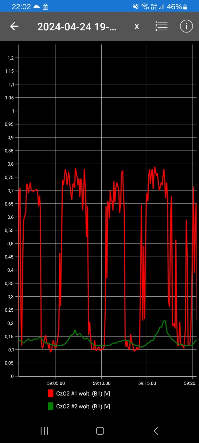

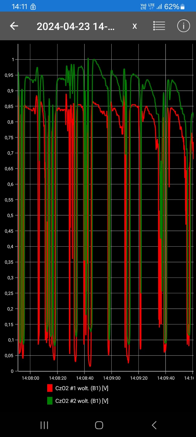

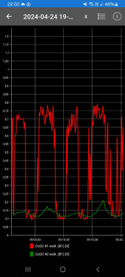

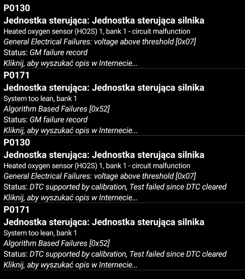

Witam ponownie, po...bie mnie z tym samochodem...
Sprawdzone i poczyszczone milion elementów i doszedłem do całkiem dziwnego momentu:
okazalo się, że po odłączeniu sondy lambda przed katalizatorem silnik wskakiwał na właściwe czestotliwosci pracy i chodzil ladnie, równo i miarowo. No ale na awaryjnych ustawieniach. W związku z tym zarządziłem wymianę sondy, która po wyjęciu okazała się stopiona i złamana. Wiec wklepana nowa sonda za gruby pinionc (300 zł), ale dalej na podłączonej sondzie silnik się "rzuca" . Mechanik sie wysprzeglił, że on jednak sondy za katalizatorem nie wymienił tylko po zamordowaniu katalizatora założył emulator. W między czasie zainwestowalem w czytnik OBD2 i apke na telefon i zacząłem dłubać. Odkryłem takie zjawiska:
- sonda 1 działa w zakresie 0,1 do 0,9 v i pracuje sinusoidalnie, czyli teoretycznie prawidłowo;
- sonda 2 (niezmieniona) załącza się po jakimś czasie, pracuje w podobnym voltarzu, ale jej wykres wygląda IDENTYCZNIE jak pierwszej mimo założonego emulatora;
- komputer pokazuje p0130 bank 1 grzałka.
Sprawdziłem miernikiem grzałkę w sondzie, 9,5, czyli niby książkowo.
Dopadłem taki sam silnik, tyle że w astrze i podpiołem swój "zestaw pomiarowy". Na wykresie pracy sond widać, że pierwsza pracuje sinusoidalnie, a druga płasko, więc tak jak być powinno.
Nakazałem wymianę sondy za katalizatorem, ale niestety nie przyniosło to żadnej zmiany (w dalszym ciągu identyczny wykres mimo emulatora i marna praca silnika) oprócz jeden rzeczy: doszedł błąd p0171, czyli zbyt uboga mieszanka.
Najbardziej mnie zastanawia ta praca drugiej sondy: katalizator jest zamordowany, emulator założony, a ona i tak pokazuje to samo co pierwsza. Pomysły?
Oczywiście, jest to w pełni logiczne (odczyt drugiej sondy przy zamordowanym katalizatorze) ale zastanawia mnie brak reakcji na emulator, totalnie brak różnicy na starej i nowej sondzie. A chyba przy martwym kacie to powinno sprawe rozwiązać (chociażby częściowo).
No i pytanie brzmi: czy w takim przypadku, gdzie obie sondy podają do ecu taki sam sygnał to silnik może się aż tak pogubić?
No i jak doprowadzić tą drugą sonde do ładu?
Zauwazylem, ze w tej testowanej astrze po wykresie widać, ze katalizator też jest bliski zagłady. I też czuć szarpanie momentami i nierówną pracę jakby wypadanie zapłonu. Ale nie jest to aż tak wyraźne jak u mnie.
Załączam skriny błędów, pracy moich sond i pracy sondy w drugim silniku dla porównania.
