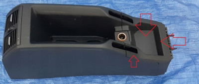

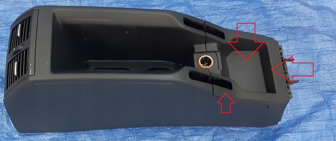

Najlepiej jak wyciągniesz popielniczkę (wykręcając 2 śruby za pojemnikiem ) lub zaślepkę złącza OBD2 poniżej lewarka.
Teraz przednie gniazdo wypchniesz ściągając wcześniej kawałek plastiku między ręcznym, a panelem radia, gdzie znajduje się mini kuweta na drobiazgi.

Gniazdo aux powinno być tuż przed zapalniczką i z tyłu ma języki które pozwalają zwolnić go z tacki .
Inaczej wiązka do AUX powinna być zawinięta wraz z wiązką zapalniczki w jedną całość więc wyczepiając koskę z zapalniczki dostajesz luz wiązki by przesunąć tackę.
