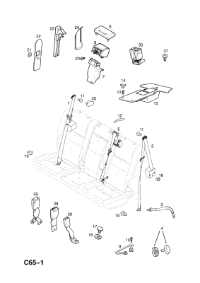

na tylnej kanapie nie zwija się środkowy pas ( pas z tyłu za kierowcą zwija się bardzo powoli.
Pytanie.. Jak zdemontować te pasy - dostać się do mechanizmu aby go może posmarować WD 40...może tam się nazbierało na mechanizmie jakiś paprochów( ma ktoś może jakiś schemat bo jak patrzyłem na szybko to żadnych widocznych śrub nie widać ( szczególnie jeżeli chodzi o środkowy pas.

MOCOWANIA PASA [MONOCAB (F75)] OPEL ASTRA-G + ZAFIRA-A
Daję fotkę poglądową
Tu pod koniec jest https://www.opelbook.ru/pl/astra/G/body ... zopasnosti
