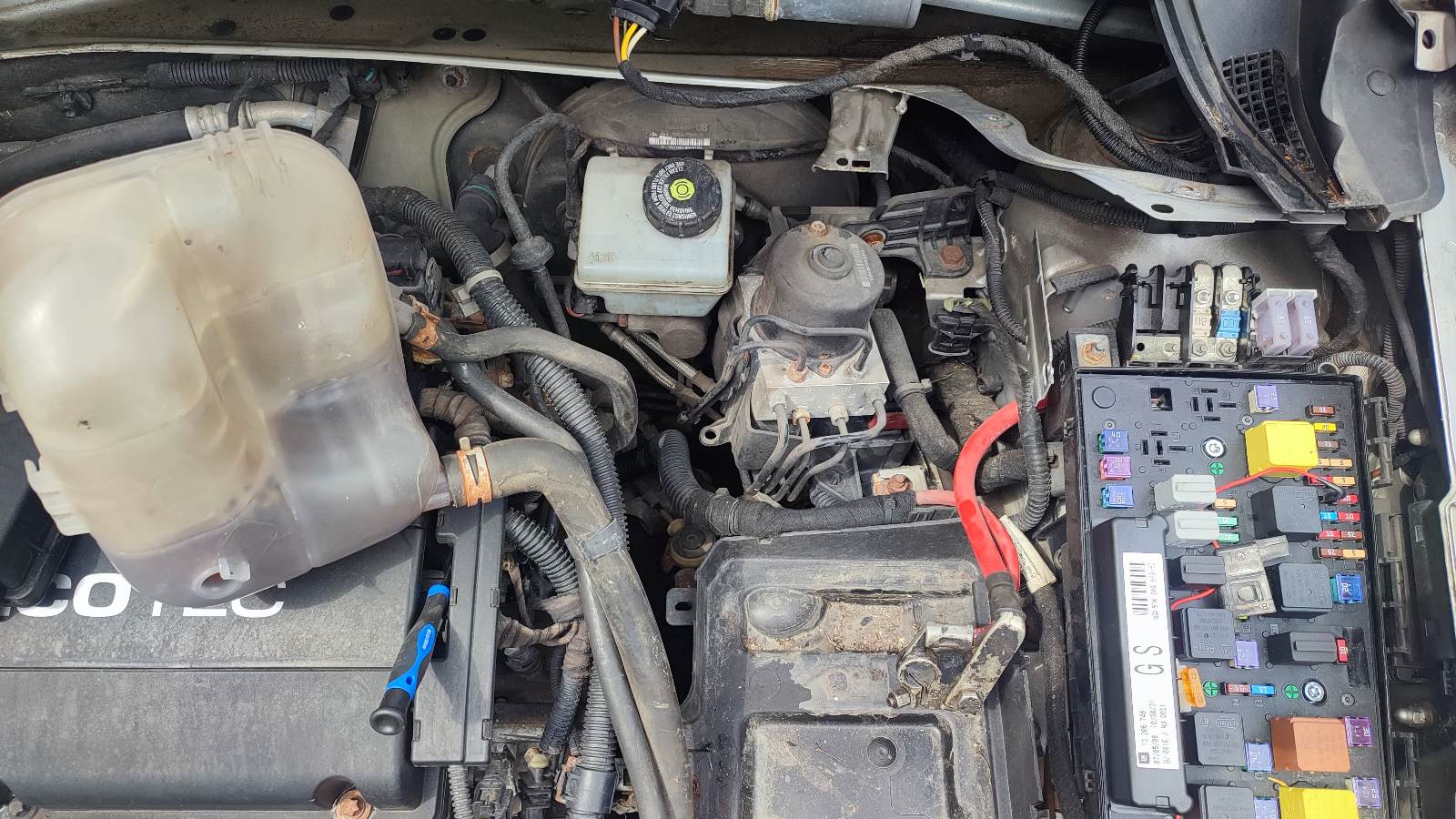

Witam, potrzebuję schemat elektryczny do Zafiry B 1.8 2008r. Dokładnie chodzi o dołożenie czujnika poziomu płynu chłodzącego. Czujnik poziomu płynu spryskiwaczy dołożyłem, była wtyczka już gotowa. Do poziomu płynu w zbiorniczku chłodnicy nie ma nigdzie wtyczki. Op-com'em już wszystko aktywowałem, działa wskazanie.

Jeżeli była jedna wtyczka to i druga będzie, może konieczne będzie konieczne zdemontowanie zbiornika nieraz tam lub tuż za nim chowała się wtyczka.

No właśnie wyjąłem akumulator, zbiorniczek wyrównawczy i nie widzę nigdzie.

Na zdjęciu wyraźnie widać brak czujnika poziomu płynu, pozostał otworek (miejsce do montażu) na zbiorniczku.

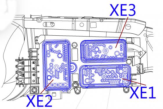

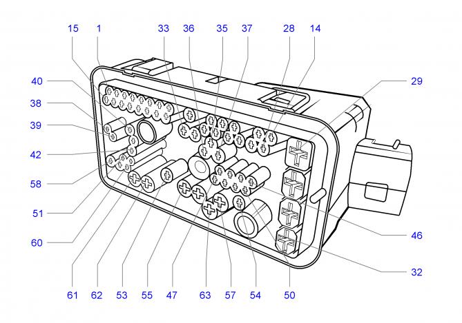

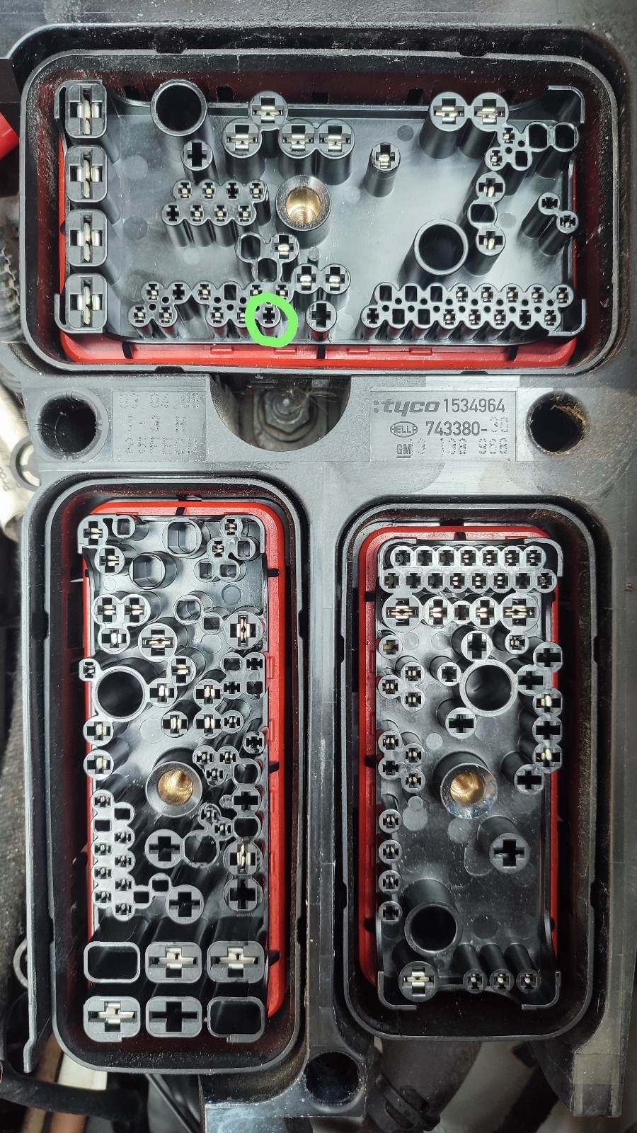

Tu szukamy wtyczki czujnika, pozostaje zajrzeć jeszcze pod skrzynkę bezpiecznikową (zdemontować ) jak tam nie będzie to szukam schematu.
Pomarańczowa gumka we wtyczce , wtyczka może być przewinięta taśmą do instalacji.
XE1 masz zajęty pin 16 to od czujnika spryskiwacza
XE-2
28 Brązowo-czerwony 0.5 Tylny moduł elektroniczny Sygnał czujnika poziomu płynu hamulcowego
10 Brązowo zielony 0.5 Tylny moduł elektroniczny Kontrola wskaźnika niskiego poziomu płynu chłodzącego

10 pin we wtyczce XE2 jest pusty. Czyli nie ma wtyczki do czujnika i muszę dołożyć.
