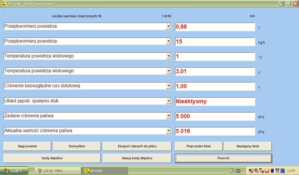

z tego co kojarzę z22yh 5000kpa=50 bar
A u Ciebie jakie jest?

Jak na złość nasz program diagnostyczny Delphi tego pomiaru nie pokazuje, mąż pożyczył z pracy i tez nie pokazał. Podzwonię po znajomych mechanikach może mają typowy do Opla a jak nie to rozkręcimy pompę i zobaczymy co dalej.
