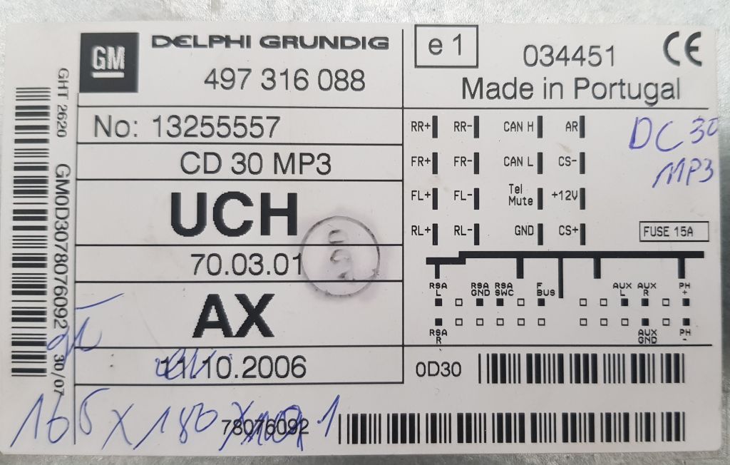

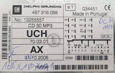

Mam "zwykły" wyświetlacz, jak go zwał to nie wiem - odtwarzacz CD30 MP3 :P
Chyba coś jak ten :P
