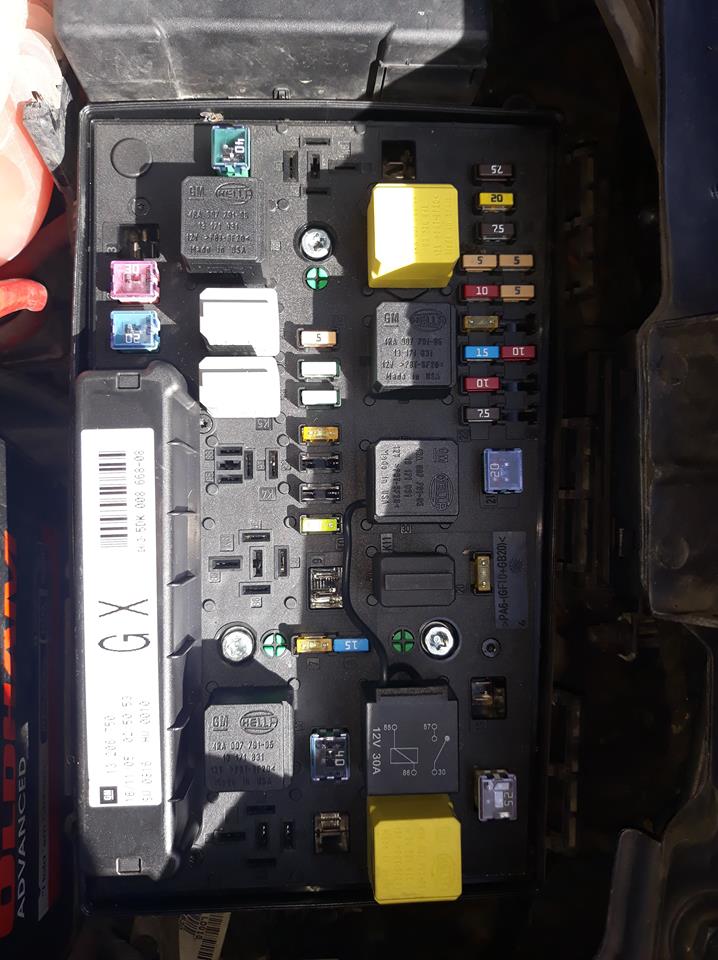

Mam nastepujacy problem przy przekreceniu kluczyka w stacyjce uruchamia si eodrazu wiatrak chlodnicy i wylacza sie dopiero po wyciagnieciu kluczyka i drugi taki ze nie moge zmienic pozycji nawiewu mam na stałe ustawiony nawiew na szyby wiec zagladnelem najpierw do skrzynki z bezpiecznikami i tu zaczyna sie dla mnie zagadka prosze o pomoc w rozpisaniu jakich dokladnie elementow brakuje, symbole i nazwy zalaczam zdjecie do podgladu.(opek zafira club 2006 benzyna 1.6 manualna skrzynia biegow)
