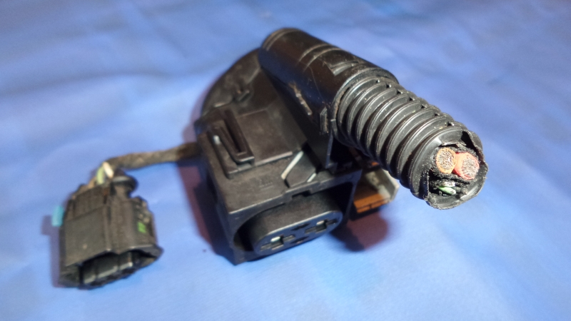

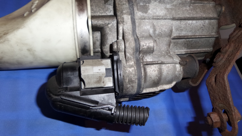

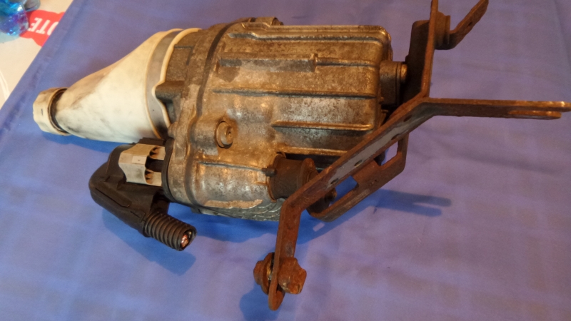

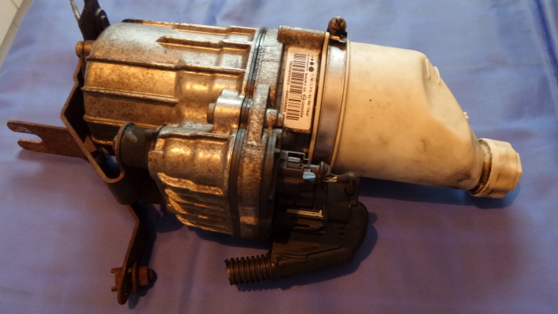

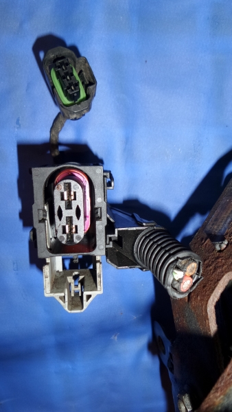

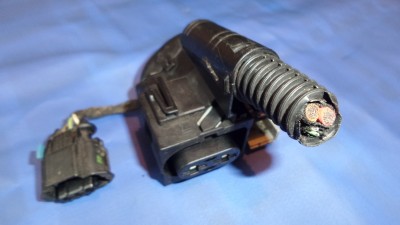

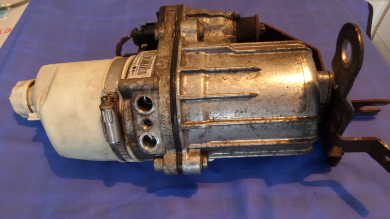

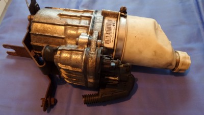

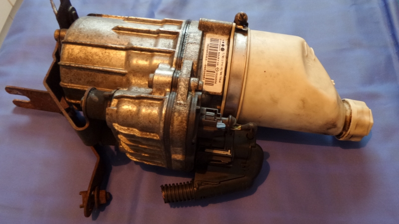

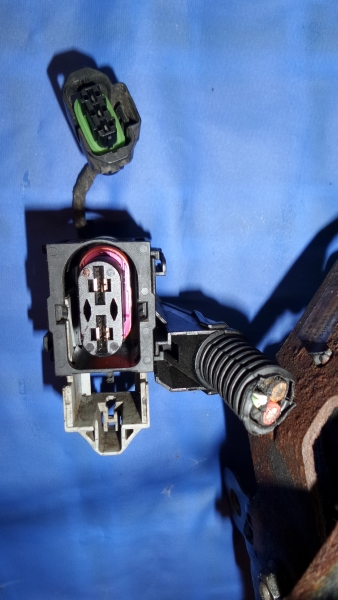

#53 Post autor: old_pj »
nowa (uzywka) pompa poki co daje rade ale chce dac stara do regeneracji ... cyknalem pare fotek jakby ktos potrzebowal w celach dydaktycznych

#54 Post autor: ldawid »
@up Zajrzyj do skrzynki :>
Faaaajnie kabble porżnięte :lol:
