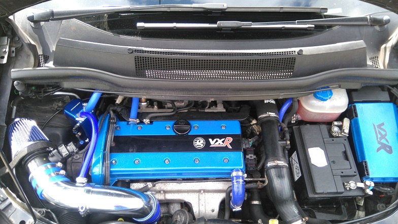

Efekt finalny
Efekt finalny

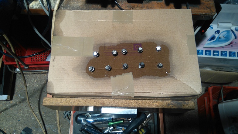

śruby były przyrdzewiałe ale po oczyszczeniu szczotką dostały bezbarwną VHT

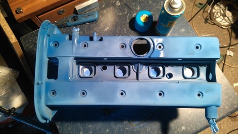

Po pierwszej warstwie.

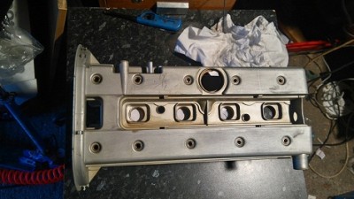

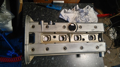

Papierek 1500 i benzynka do zmatowienia i odtłuszczenia.

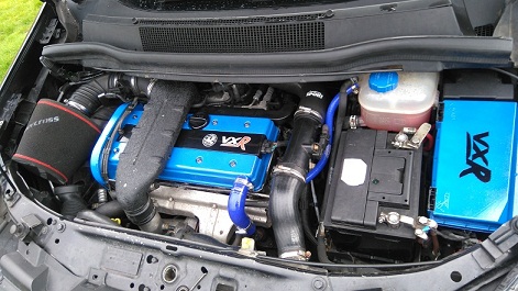

Dziś jeszcze zdemontowałem długi dolot żeby efekt był lepszy.
