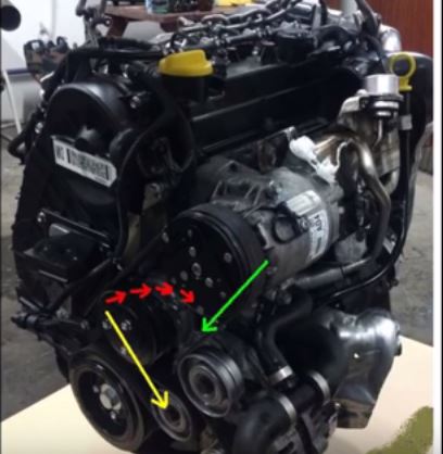

EDIT:
Dodałem zdjęcie - nie moje- obrazujące lokalizację otworu do zablokowania napinacza. Uwierzcie, on tam jest :) mały ale jest.
Umiejscowienie otworu blokady napinacza
