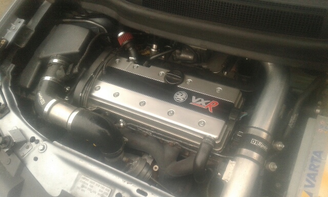

#614 Post autor: wampir11111 »
Tak 2,5 cala ma srednice 63mm a od srodka 59 mm ;) Wiec mysle ze bedzie ok
Od turbo mam 57mm a od Icka 63mm
Najgorsze jest to ze zle ustawilem kolo rozrzadu nie w te manke :mlotek: :facepalm: :mur: wiec jestem pierwszy co tak zrobil dobrze ze sie nic nie stalo zrobilem tak 1000km :lol:
Do tego dojechala paczka z UK
Ten Ecotec troszke nie pasowal pod te mody co beda :lol:

Nie przejmuj się z tym kółkiem, każdemu mogło się zdarzyć :piwo: Forumowicze czuwają i ostrzegają :D
Co do pokrywki to spoko opcja :ok: pasowała by mi taka, tylko ten Vauxchu... troszke nie ten teges
