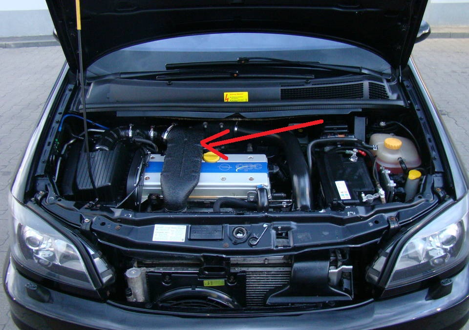

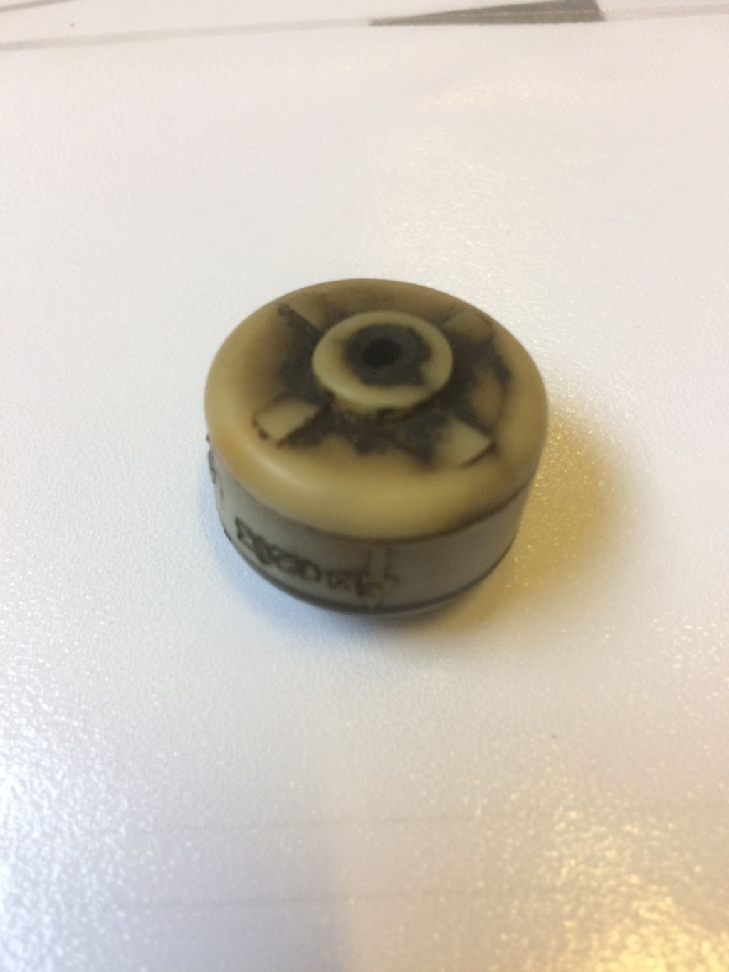

Witam! Od niedawna jestem posiadaczem zafiry A OPC TURBO:) Oddałem do mechanika by wymienił wszyskie potrzebne rzeczy i natknął się na jedną rzecz której nie mógł zdiagnozować: Co to może być i do czego to służy? dodam że silnik bez tego chodzi prawidłowo

Ale, że niby gdzie to było 'zamocowane' ? ;)

TAk to było zamocowane pod łapą silnika - gdzieś w tym miejscu (zdjecie) ale po dotknięciu spadło i rozpadło sie na 2części ( w środku wszystko wypalone)
Posty pisane w krótkim odstępie czasu proszę edytować i scalać :>
było zamocowane pomiędzy dwoma wężykami

dominik8210 pisze:TAk to było zamocowane pod łapą silnika - gdzieś w tym miejscu (zdjecie) ale po dotknięciu spadło i rozpadło sie na 2części ( w środku wszystko wypalone)
To nie jest łapa silnika. Druga sprawa - nie kojarzę w tym miejscu takiego elementu (ale sprawdzę po południu z ciekawości).

#5 Post autor: Rafoooo »
Jest to zawór zwrotny, wentylacja skrzyni korbowej.
Numer producenta: 656854
Numer GM: 90423045
