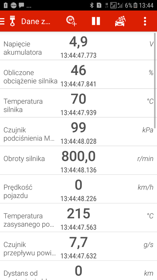

Witam mam taki problem ze moja zafira nie ma mocy jedzie max 90 km tak jak by się nie włączało turbo ,temperatura zasysanego powietrza cały czas pokazuje 215 °C wymieniłem czujnik Map sensor ,wyczyściłem EGR zmieniłem przepływomierz ale nic to nie pomogło brak błędów po odpięciu wtyczki od czujnika temperatury nadal jest 215 °C może ktoś ma jakieś pomysły bo już powoli się poddaje

niestety nikt w podanym linku nie miał problemu z temperaturą powietrza zasysanego 215 c może ktoś miał taką przypadłość ?
