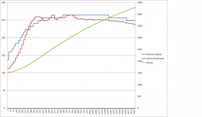

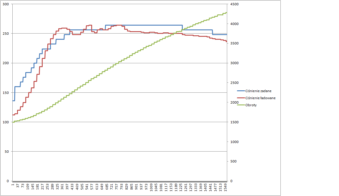

Od pewnego czasu zauważam, iż moja Zafira (Z19DTH) ma problemy z ładowaniem powietrza do silnika. Kiedy samochód stoi przez kilka dni, lub przez dłuższy czas nie wyjeżdża z miasta pojawia się problem niedoboru doładowania na wyższych obrotach, samochód muli. Przejechanie się kawałek ekspresówką przywraca sprawność motoru, ale wtedy z kolei dochodzi drugi objaw: gdy trzymam gaz w podłodze, ciśnienie ładowania faluje. Jest to słyszalne (przerwy w gwizdaniu turbiny), odczuwalne pod nogą i potwierdzone logiem dynamicznych, który dodaję jako załącznik. Zadane ciśnienie jest nieco wyższe niż w serii, bo samochód jest od ponad 2 lat po Chipie (mało inwazyjny program pisany pod konkretny egzemplarz a nie gotowiec z Internetu - około 170KM, 410 Nm). Zaznaczam jednak, że mój problem pojawił się niedawno i nie wynika bezpośrednio z modyfikacji wsadu ECU.

Czy samochód wyświetla jakieś błędy ?
Czy przy gazie w podłodze od 2000-4000 obr. na 3 albo 4 biegu wywala błąd silnika i odcina moc ?
U mnie czasem poszarpuje auto ( tak jak pisałeś przerwy w gwizdaniu ) ale tylko przy delikatnym przyśpieszaniu w zakresie 2200-2700 obr.

Dzięki za odpowiedź. Samochód nie wyświetla żadnych kontrolek, a po podpięciu do interfejsu nie ma żadnych błędów. Takie problemy jak opisujesz miałem parę lat temu, ale po wymianie zaworu sterującego turbo, nie pojawiały się już więcej. Temat który podesłałeś przejrzałem i dotyczy jednak "grubszych" problemów niż mój ale wczytam się jeszcze, może coś znajdę.
