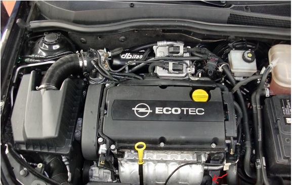

Zbieram się do wymiany oleju wraz z filtrem. Czy mógłbym prosić o zdjęcie lub opis gdzie takowy filterek się znajduje i jak go wymienić?

Tutaj masz filtr

Dzięki :) tak podejrzewałem :) jakieś wskazówki, żeby nie ubrudzić zbytnio silnika przy odkręcaniu, bo jest dosyć wysoko?

Podstaw jakąś szmatę, przy wyciąganiu. Jak widzisz nie mamy tego zamego silnika . Ja nie mam problemów z poziomem oleju. Bagnet , możliwe że ten sam.Ale ręki nie dam sobie uciąć.
