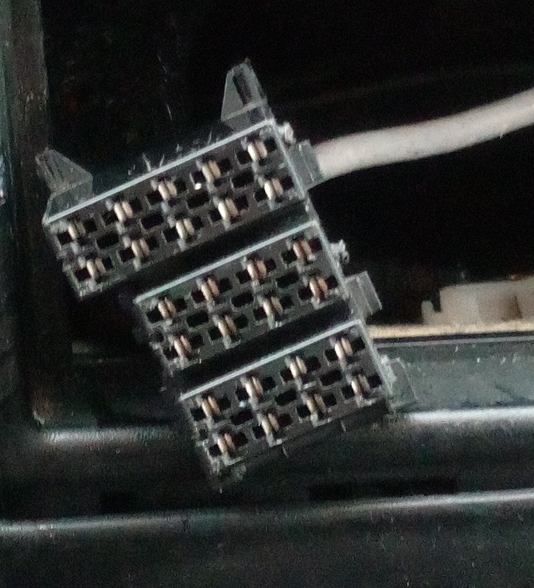

Części ja mam taki dylemat .
Mam Zafira A z 2000 a złącze radiowe jak na zdjęciu i jaki adapter wybrać ? Chcę zwykłe radyjko podpiąć a wszędzie piszą że takie to w autach od 2004 dopiero były zgłupiałem.
Posty: 8166
#12 Post autor: Sebu$ »
Dwie dolne kostki to standardowe gniazdo ISO.
To większe gniazdo odpowiada za sterowanie np z kierownicy.
Każde radio podłączysz bo to standard. Jedno gniazdo odpowiada za głośniki drugie za zasilanie i funkcje pomocnicze typu wysówana antena, wzmacniacz bum bummm .....

Dawid1989
Posty: 7
Rejestracja: 30 gru 2023, 14:53
Lokalizacja: Żarów
Auto: Zafira A 1.8
Oznaczenie silnika: X18XE1
#14 Post autor: Dawid1989 »
No próbowałem podpiąć tak jak pisałeś i nie działa a radio na bank sprawne bo w drugim aucie sprawdzałem i działało . Sprawdziłem bezpieczniki i też ok więc pomyślałem że to może przejście nie to
Posty: 8166
#15 Post autor: Sebu$ »
Gniazda ISO są standardowe.
Coś.jest zwalone w aucie skoro radio działa w innym
