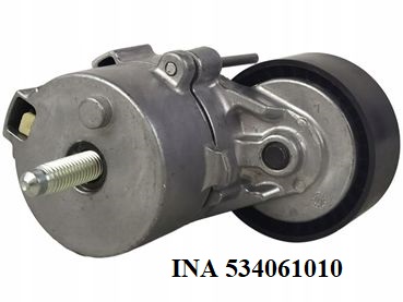

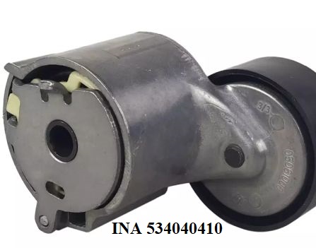

Dzień dobry na alle.... dobrali mi napinacz paska klinowego po nr VIN (INA 534040410) inny niż pasujący po nr katalogowym (INA 534061010), który będzie dobry ,czym się sugerować katalogiem czy nr VIN ?Pozdrawiam
- Posty: 2396
To jest napinacz INA 534040410

- Posty: 2396
INA 534061010 zazwyczaj ten jest stosowany , jest jeszcze trzeci ale nie będę mieszać , kup według Vin
