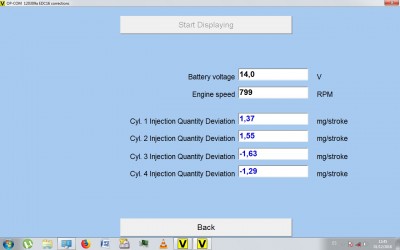

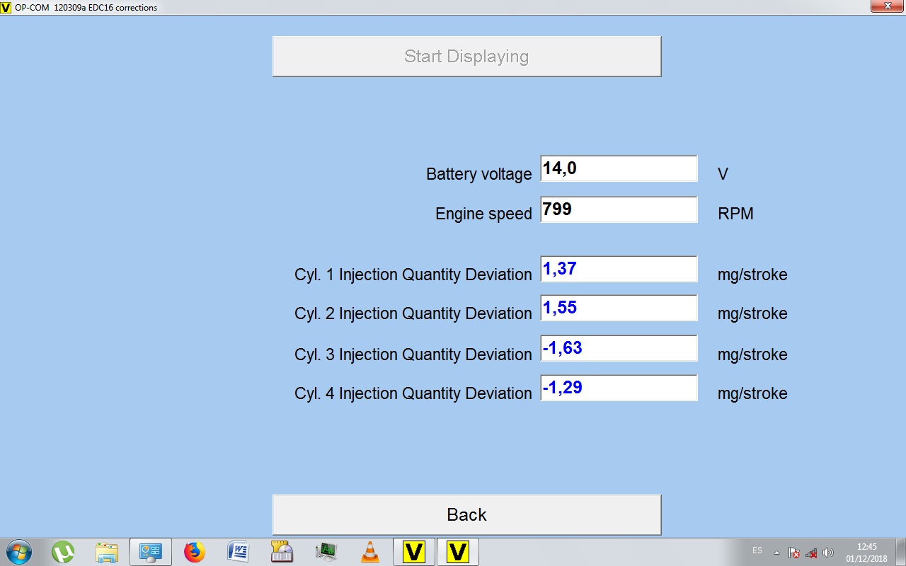

Moje korekty ,tak żeby co po niktóry się wyleczył. Oczywiście na ciepłym / 80C.

Sokol_Milenijny pisze: 01 gru 2018, 12:53 Moje korekty ,tak żeby co po niktóry się wyleczył. Oczywiście na ciepłym / 80C.
Dzięki Sokole za podniesienie na duchu ;) dawkami sie już faktycznie nie przejmuję. Zostało "cykanie" na pierwszym wtrysku i ten wyciek spod pokrywy zaworów..
