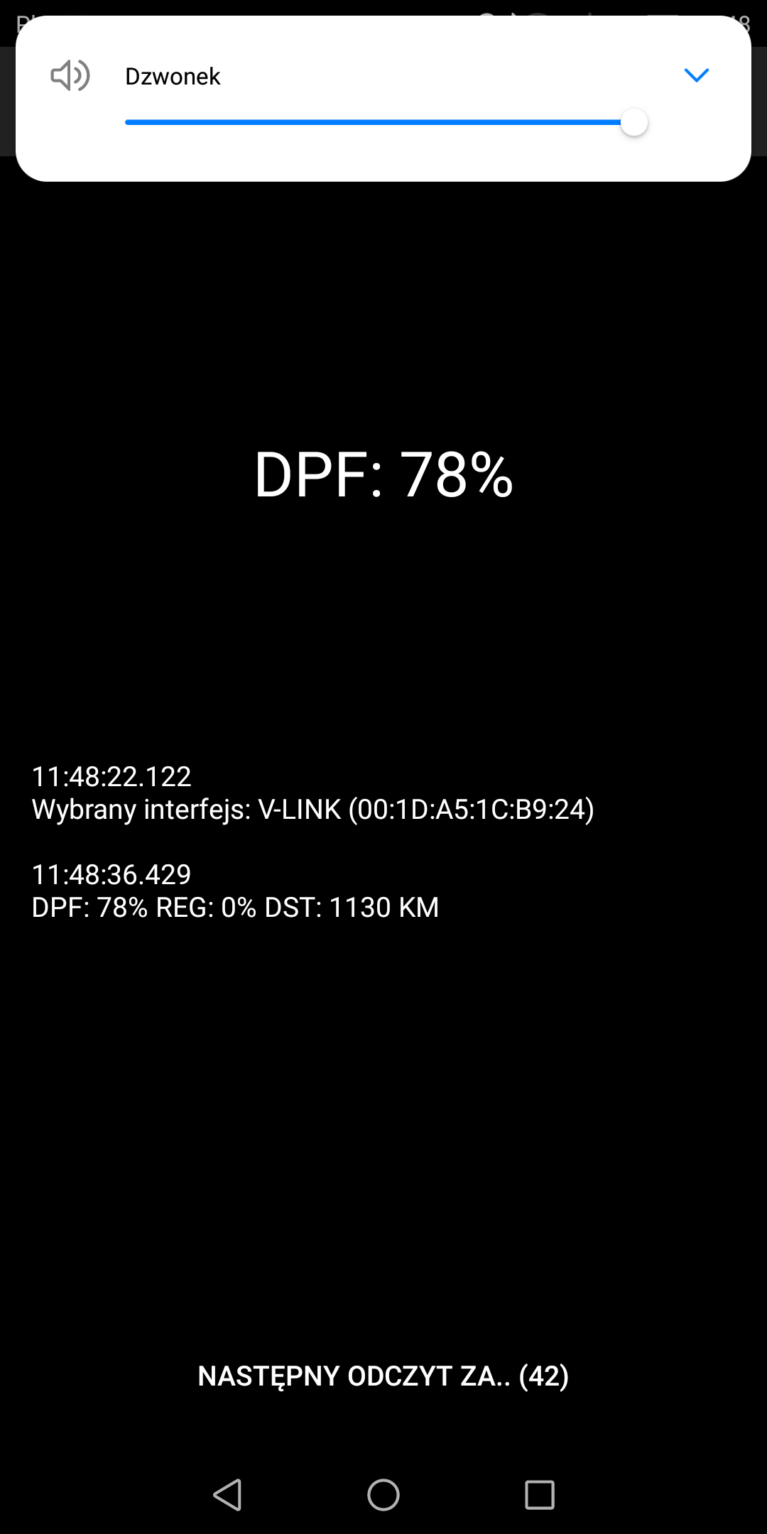

#944 Post autor: Wojkus »
Czy to normalne aby od ostatniego wypalenia było aż tyle przebiegu zrobiłem dwie trasy prawie bez zatrzymania ponad 1130
Co to oznacza
Dodano po 3 godzinach 5 minutach 15 sekundach:
Proszę o wyjaśnienie bo wszyscy piszą że proces odbywa się co ok 600 km według pomiaru pokazuje że było to 1130km km temu czy dobrze rozumiem

#945 Post autor: Sebu$ »
Wojtek,
proszę pisać tekst tam gdzie post, a nie w podtytule
pocztyaj trochę na temat DPF - dla przykładu .... viewtopic.php?f=71&t=12890
