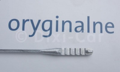

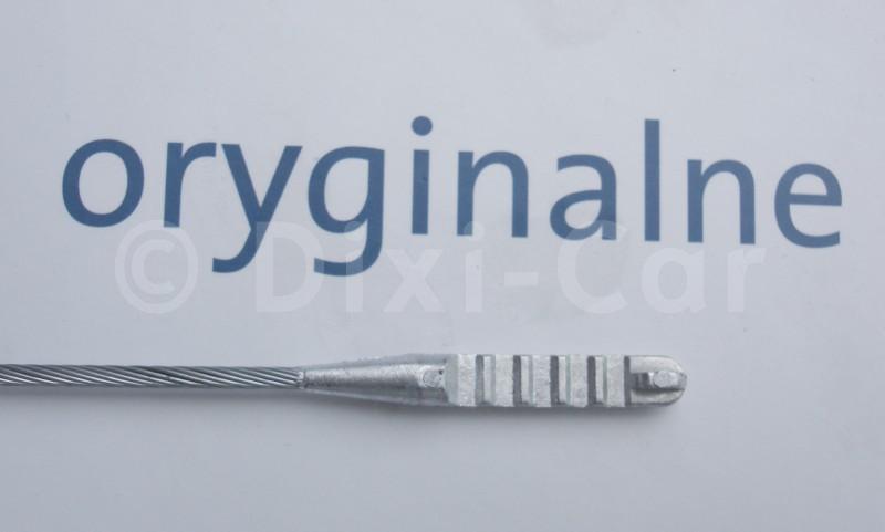

Właśnie oglądałem w internecie bagnety i wszystkie mają taką spłaszczoną powierzchnie tam gdzie się odczytuje poziom właściwy oleju. U mnie są takie cztery albo pięć dołków zamiast płaskiej powierzchni. Ale mniejsza o to. Chciałem zapytać co sądzicie o jeżdżeniu na niskim stanie oleju czyli bliżej "MIN" tak mi zalecał jeden z serwisów przy wymianie, że niby mniej wtedy Zafira pije oleju.

Moim zdaniem serwis się myli.
Jak ma niski stan oleju zapobiec braniu oleju przez silnik.
Jeśli jest zużyty silnik i pije olej to czy będziemy zalewać pośrodku MIN a MAX czy na MIN to i tak swoje będzie brał.
Zalecam utrzymywać stan pośrodku MIN a MAX
Co do miarki oleju to może masz z jakiegoś innego silnika.
Wstawiam fotki swojej miarki oleju: porównaj miarę.
