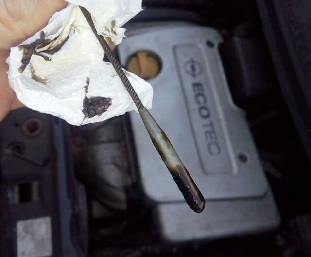

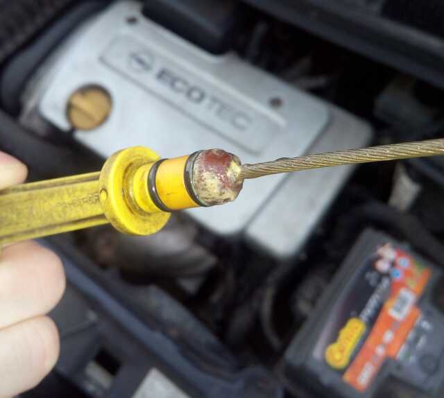

dabu1
#11 Post autor: dabu1 »
Przyszła wiosna :) a Zafcia kręci coraz słabiej...
Nowe fakty, które zaobserwowałem na fotkach no i znika trochę płyn chłodniczy...
Pytanie, czy to uszczelka i czy to ma wpływ na to, że tak słabo kręci w zimie?
Ostatnio zmieniony 09 mar 2015, 13:18 przez dabu1, łącznie zmieniany 1 raz.
miodzik
Posty: 3090
Lokalizacja: Świdwin ZSD
#12 Post autor: miodzik »
dabu1 pisze:znika trochę płyn chłodniczy...
Moim zdaniem 99% że wypierdziała się gdzieś uszczelka pod głowicą
dabu1 pisze:czy to ma wpływ na to, że tak słabo kręci w zimie?
Jak najbardziej.
