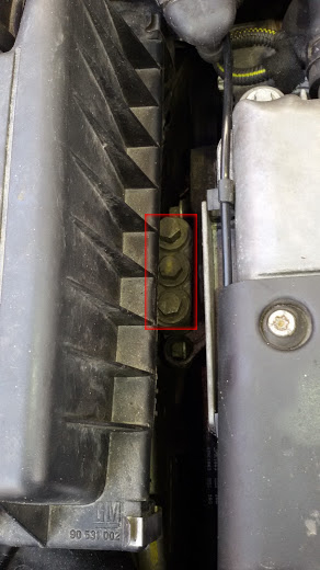

Witam, mam pytanie czy przy załączonym obrazku śruba powinna być luźna czy nie koniecznie ? A przy okazji chciałbym zapytać za co odpowiada ten element ? Ponieważ tak mi się to rzuciło w oczy jak Zosia wróciła od mechanika.
Pozdrawiam :)

Jest to śruba od łapy silnika (poduszki). Powinna być solidnie dokręcona
