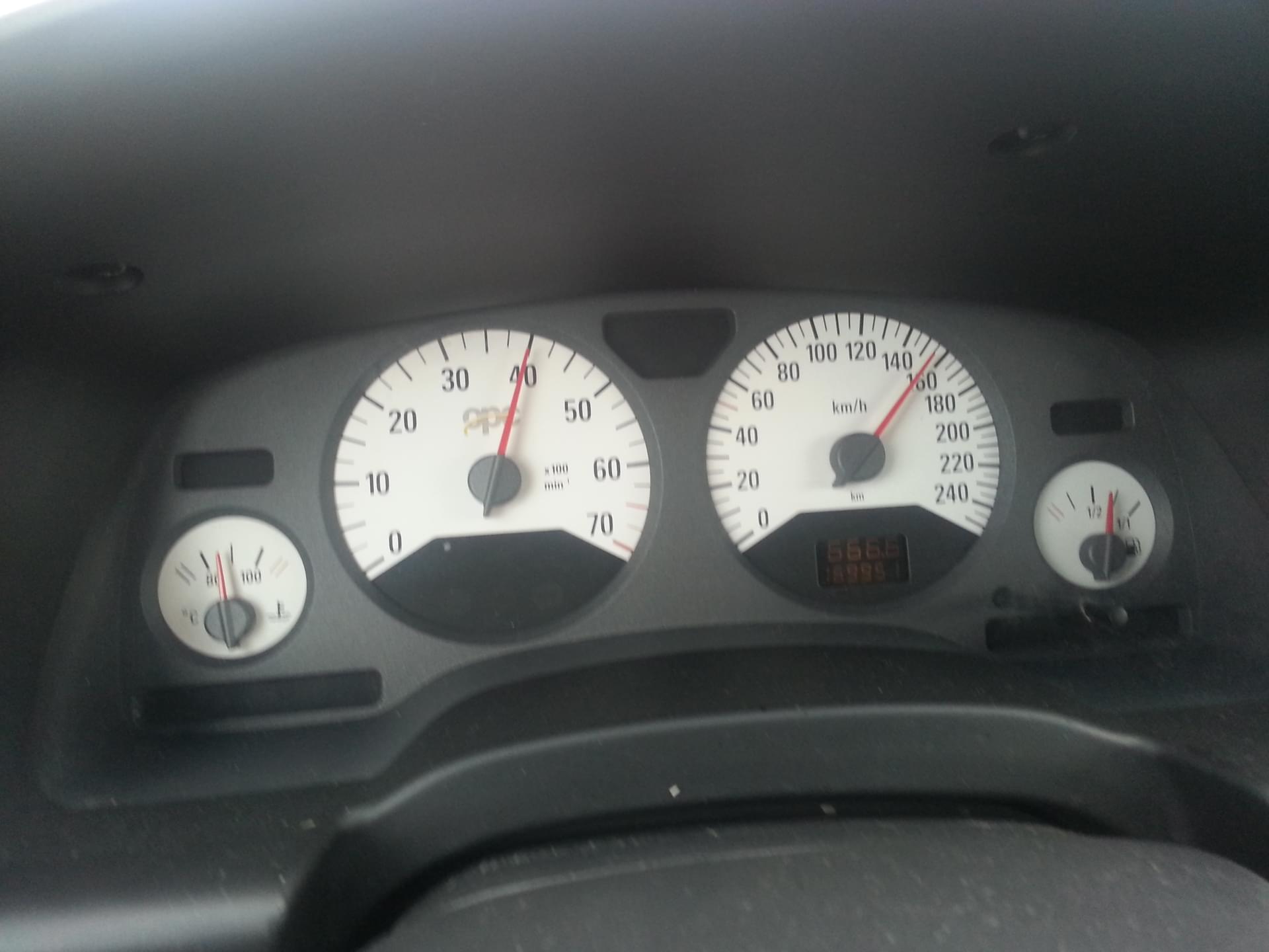

Ja mam też Zafirkę A 1999 1.8 przy 90 km/h to obroty ok 2700... Przy autostradowych prędkościach to już masakra... Ale wychodzi na to, że to norma, tak?Gegol23 pisze:Odświeżę temat,
Mam 1.8 benzyna, 99 rok, skrzynia manual. Przy prędkości 120 jest prawie 4k obrotów. Też tak macie?? Przesiadłem się z A4 z silnikiem diesel i dla mnie to przerażające
