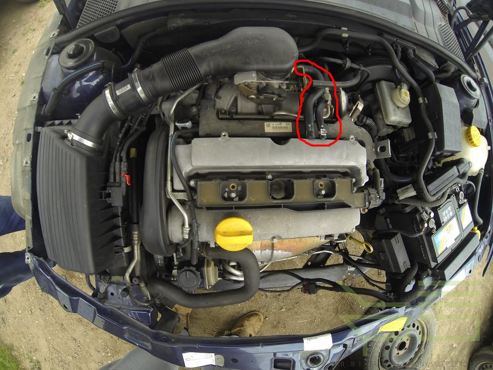

Mam problem ponieważ zapychają mi się te wężyki a nie wiem od czego one są czy mogli byście mi wytłumaczyć. Wiem że są 2 i idą od głowicy do przepustnicy. Gdy się zapchają zafira szarpie przy zmienię biegów. Po wyjęciu i wyczyszczeniu obydwu z takiej mazi jest wszystko w porządku ale i tak po jakimś niedługim czasie się zapychają. Co może być przyczyną zapychania tych przewodów i co zrobić aby się nie zapychały

Majonez......wynik małych przebiegów zimą.
Daj się porządnie rozgrzać silnikowi raz na 2 tygodnie - pojedź w trasę z 50km i problemu nie bedzie.
