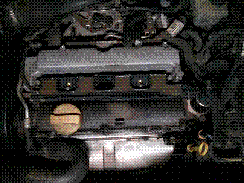

Tak jak pisałem w dziale powitań, od miesiąca jestem posiadaczem Zafiry A z 2000 roku. Samochód dostałem w "użytkowanie" i po przeczytaniu całego działu dotyczącego silników jak i skrzyni mam kompletny mentlik co do parametrów auta. Z VIN-u wychodzi, że jest to wersja X18XE1 która powinna mieć zawór EGR ale ja albo ślepy jestem albo zaworu nie mam (może Wy coś zobaczycie z tego zdjęcia). Gdyby jednak nie było EGR-u to może to być silnik X18XE ?

No jak dla mnie to masz zawór EGR po prawej stronie ( elektryczny ) pod wtyczką od listwy wtryskowej ... :P

ZiK pisze:(...)Z VIN-u wychodzi, że jest to wersja X18XE1 która powinna mieć zawór EGR ale ja albo ślepy jestem albo zaworu nie mam (może Wy coś zobaczycie z tego zdjęcia). Gdyby jednak nie było EGR-u to może to być silnik X18XE ?
ZiK
Masz X18XE1 bo masz przepustnicę na linkę. X18XE nigdy nie był montowany w Zafirach (no chyba że gdzieś w bardzo wczesnych czasach...). X18XE to silnik na tzw dużym bloku silnika (mniejszy brat silnika X20XEV o zmienionej pojemności do 1.8). Jednym silnikiem opartym na dużym bloku w Zafirze A jest Z20LET i jest to silnik bazujący na X20XEV.
X18XE1, Z16XE, Z18XE - to silniki na małym bloku. Aczkolwiek widoczne są już pewne zmiany w samym bloku widoczne w silnikach ZxxXE w stosunku do starszych generacji małych bloków.

Wielkie dzięki za wyjaśnienie moich wątpliwości i wielki szacun za wiedzę. Rozumiem, że ten zawór EGR z racji tego, że elektryczny to się nie czyści ? bo zaczęła mi stale świecić kontrolka check engine, przedtem robiła to bardzo sporadycznie i chciałem zacząć od czyszczenia egr-u ale pewnie na początek spróbuje coś zrobić z katalizatorem i kolektorem wydechowym, może to zgasi kontrolkę.
