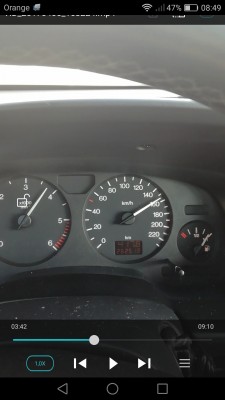

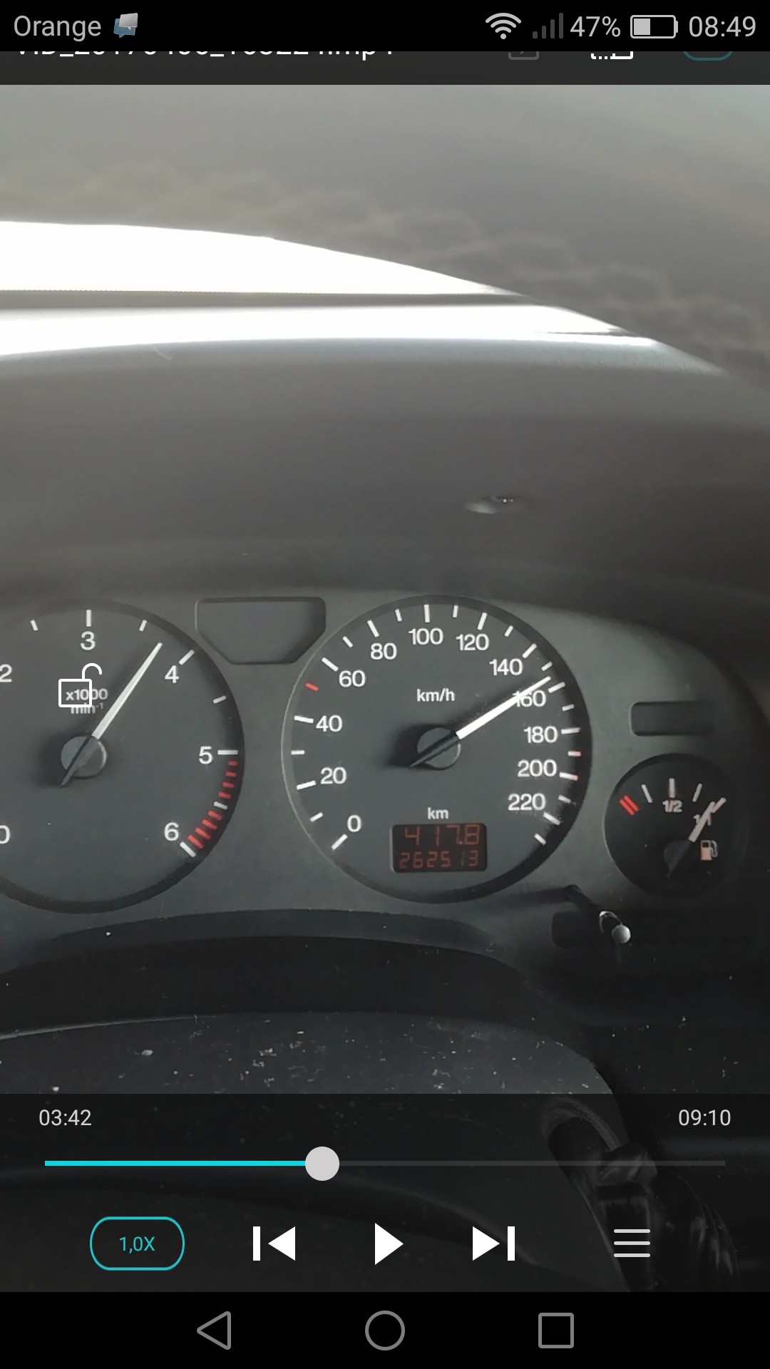

A tymczasem wracając ze Szwajcarii.
ZA 101 km jedna osoba na pokładzie i ze 100 kilo bagażu.
160 km/h jak na zrzucie jak dobrze bujnąć to poleci 190 km/h ale optymalnie 160-170 dla zosi to wystarczająco.
Pozdrawiam
