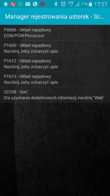

Witam szanownych kolegów porozklejany mam znowu problem z moja zośką. Przejdźmy do rzeczy, auto jedzie normalnie nic się nie dzieje, normalne obroty, normalna moc wszystko gra zero błędów w sterowniku. Auto jedzie po czym zośka nagle gaśnie jakby odcięto prąd zabrakło paliwa. Na desce rozdzielczej szybko miga Check i kontrolka serwisowa (samochodzik z kluczykiem) po przekręceniu kluczyka w pozycje 0 i z powrotem na zapłon auto odpala i jedzie dalej jakby nic się nie stało. Choć jest tez tak, ze przekręcenie w pozycje 0 i z powrotem na zapłon Check nadal miga i nie można go odpalić, po kilku przekręceniach kluczyka, bądź odczekaniu kilka chwil w pozycji zero pozwala odpalić ponownie auto. Chce podkreślić ze dzieje się to na niskich obrotach koło 2000-2500 na trasie Gniezno - Lublin nie zgasł ani razu, ale średnio około 120km/h, gdzie na mieście, gdzie są małe obroty potrafi na dystansie 5 km zgasnąć w ten sposób 4 razy. Z początku myślałem ze to moduł. był na przeglądzie niczego nie stwierdzili, częściej tak gaśnie na gazie, na benzynie póki co raz się zdarzyło. Czasami po zdarzeniu są błędy ja na zdjęciu. ale gdy auto jeździ i nie gaśnie nie ma żadnych błędów. Pierwszy raz zdarzyło się to po wymienia świec, choć nie wiem czy to może mieć jakiś związek. Wygląda tez to tak, jakby immobilizer przestał kontaktowa podczas jazdy. Proszę pomóżcie

Myślę że przypadłość tych modeli - komputer silnika. Wystarczy dotknąć wiązki kabli idącej do sterownika. Przeniesiesz naprężenia kablami na wtyk, z wtyku na styki i problem gotowy...
Ale oczywiście upraszczam - najpierw sprawdziłbym to, co ruszałeś/wymieniałeś. Jeżeli jednak przy okazji tych operacji dotykałeś komputera na silniku i wiązek - to może być problem...

Niestety tak jak Janusz napisał też skieruję się w stronę uszkodzenia sterownika silnika. Poczytałem trochę w sieci i istnieją wypowiedzi ludzi, którzy wysyłali sterowniki do naprawy i okazywały się super sprawne, a po ich wymianie problemy ustawały... Spróbuj jeszcze jak kolega Janusz radzi poruszać kablami od wtyczek do ecu podczas pracy silnika czy zgaśnie, bo być może to tylko wiązka do sterownika ma przebicie
