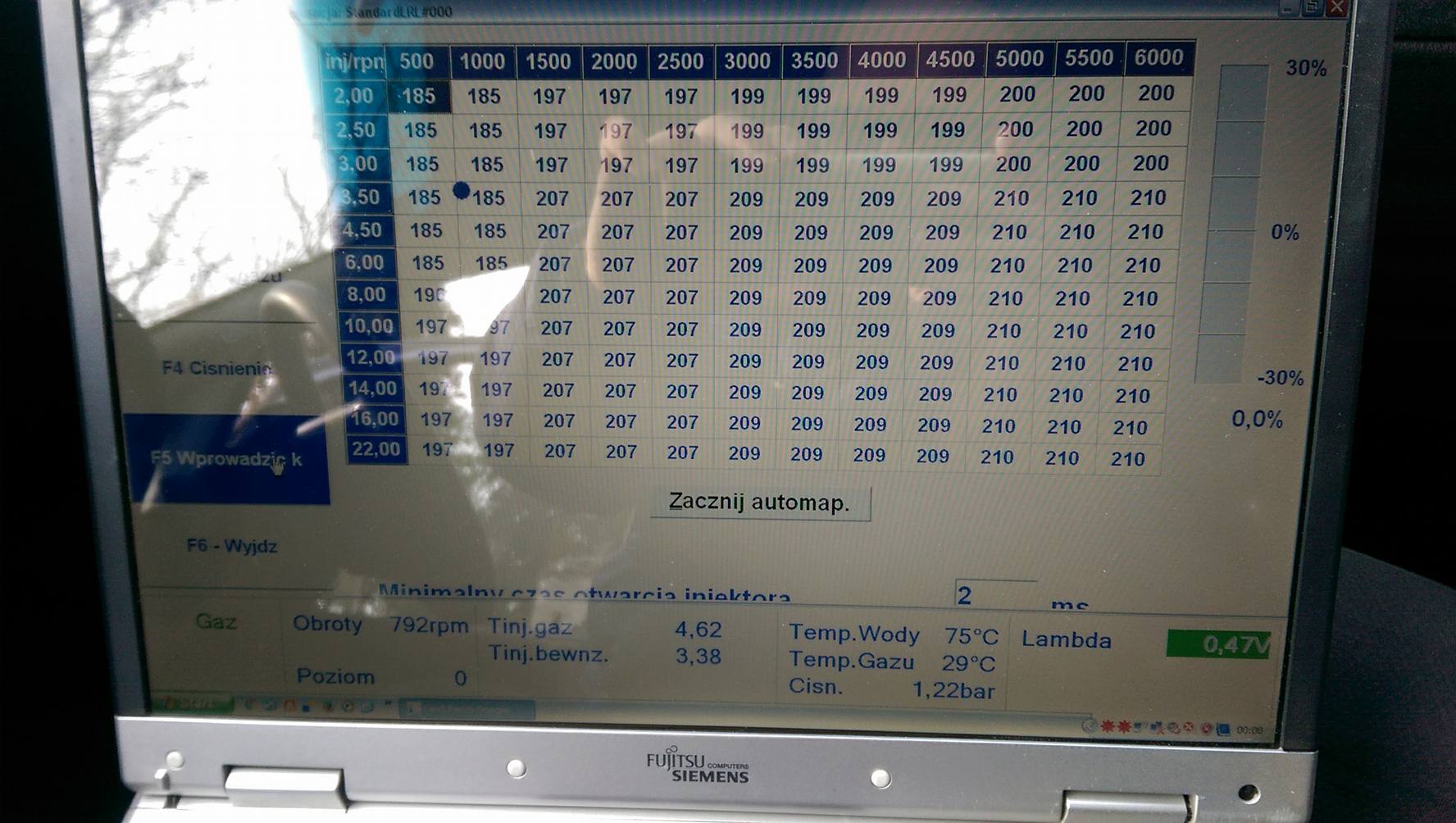

Mam laptopa, interfejs i połączenie z centralką omegas.
Auto-kalibrację na postoju zrobiłem ale dalej rodzą się pytania :
Poniżej zrzut mapy :
1. Czy czasy wtrysku benzyny i gazu powinny być mniej więcej takie same ? u mnie widzę że są rozbieżne, pomimo że na biegu jałowym
po prawej stronie wykres korekty -+ jest na 0% czyli tak jak powinien być z tego co wiem. Czasami lekko drgnie na +- 1%
2. Czy ktoś może napisać jak po kolei wykonać poprawną kalibrację pełną aby wszystko było zgodnie z przykazaniem ? ( najlepiej na postoju jeżeli da to podobny efekt )
pozdrawiam

czas wtrysku PB i LPG powinien być zbliżony , wszystkie wężyki idące od wtryskiwaczy powinny być równej długości oraz jak najkrótsze co zaowocuje zbliżeniem czasów wtrysku.jak masz czas i możliwości to najpierw zrób co napisałem a później zrób automatyczna kalibracje

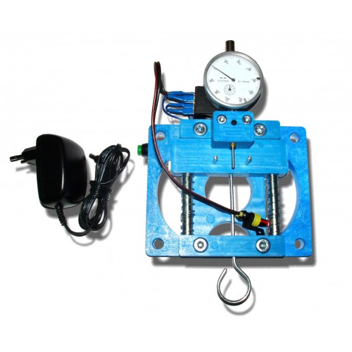

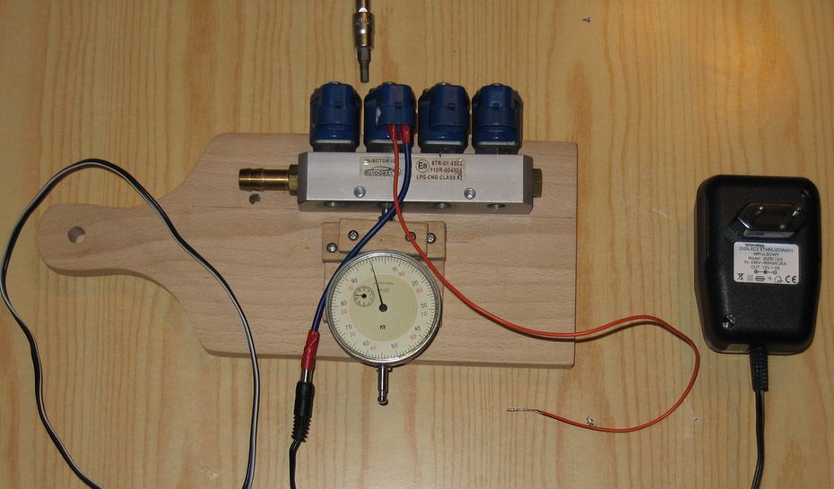

Można tez sobie zrobić lub kupić kalibrator do wtrysków LPG i wyregulować punkt otwarcia wtryskiwacza

Krótszych wężyków mieć się nie da u mnie, a długości są różne, ponieważ dojście jest słabe a listwa jest położona bardziej po prawej stronie, stąd różne długości.
Nadal czekam na odpowiedź w kwestii ustawień poprawnie mapy ręcznie.
Auto-kalibracja to pikuś, choć auto jeździ po niej idealnie ale widzę, że mieszanka jest za bogata bo w wielu punktach RPM,
widać że korekta paliwowa jest ujemna. Jak wówczas koryguję punkt K aby korekta była możliwie najbliższa 0% to auto potem jest słabe.
