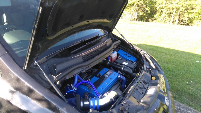

#51 Post autor: dany1107 »
Mam i ja, :lol: :lol: :lol: :lol: Podziękowania dla Rafała za pomoc jak i za super mocowania z regulacją :lol: :piwo:
I potwierdzam jak już było tu napisane że trzeba maskę przytrzymać jak już dochodzi do skrajnego otwarcia bo aż lekko szarpnie pod koniec.
