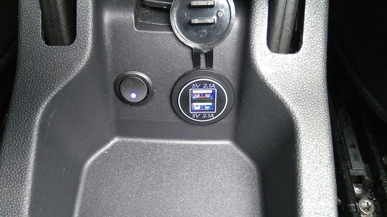

Również sobie założyłem, kable już miałem za zaślepką, bo gniazda z tyłu nie miałem. Więc odeszło mi ciągniecie przewodów. Jedyne co sobie zrobiłem to włącznik, wyłącznik żeby gniazdo cały czas się nie świeciło. Choć mniemam że raczej ta dioda co tam jest nie rozładowała by mi aku. Użyłem USB o mocy 2.1 amp bo w viki miałem 1amp i średnio sobie to radziło z ładowaniem telefonu.

Tu kupiłemBodek pisze:Na której aukcji kupiłeś
Pasowało do otworu, czy wierciłes
http://m.ebay.co.uk/itm/5V-4-2A-Dual-US ... 2654701006
A otwór za zaślepką był prawie idealny, musiałem tylko lekko pilniczkiem zjechać i wlazło.
Ostatnio zmieniony 25 maja 2017, 19:44 przez dany1107, łącznie zmieniany 2 razy.

dany1107
Hm. Chyba też sobie tak zrobię.paweldm pisze:Z tyłu to do wykorzystania raczej tylko przez pasażerów II rzędu.
Można było spróbować podłączyć pod podświetlenie zapalniczki z przodu, wówczas gniazdo usb miałoby zasilanie tylko po odpaleniu auta.
Ja raczej zastanawiam się nad montażem tam gniazda 230V.
Może tak było spróbować?
A z tyłu mam bo mój syn często podczas podróży używa tabletu i potrzebuje mocy do gier
Ostatnio zmieniony 26 maja 2017, 14:21 przez dany1107, łącznie zmieniany 2 razy.

dany1107
Mam już z przodu. Oczywiście dodałem też włącznik. Powiem ci że ledwo mi się udało to tam wepchnąc spowrotem na miejsce. Gniazdo usb mi przeszkadzało z kablami. Ale jakoś się udało.Nad gniazdem 220v pomyślę ale nie wiem czy potrzebuje takowe.paweldm pisze:Z tyłu to do wykorzystania raczej tylko przez pasażerów II rzędu.
