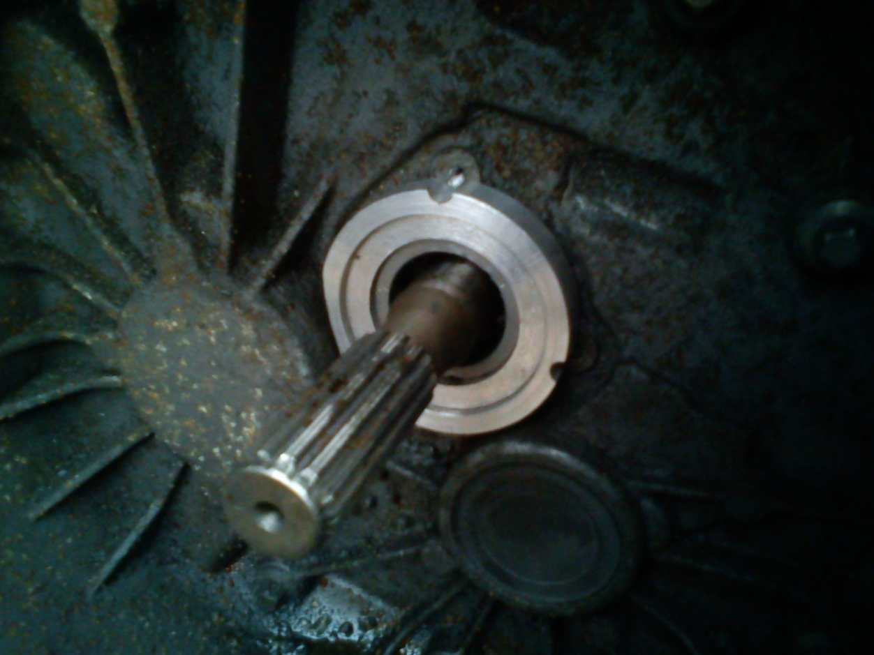

Skrzynia ma być z Zafiry - żeby nie było niespodzianek. Bo nie każda F23 z oplowskiego diesla jest taka sama w 100%...
Sprzęgło ma takie znacznie, że jak masz zestaw ze sztywnym kołem zamachowym (FABRYCZNY), to całość jest cieńsza i skrzynia będzie miała odlew w kielichu wokół wałka sprzęgłowego. Skrzynia która pracowała z dwumasą nie będzie miała takiego odlewu. Możesz założyć skrzynię od dwumasy, ale musisz dorobić dystans w miejsce brakującego odlewu. Za duża odległość między sprzęgłem a wysprzęglikiem grozi wypadnięciem tłoka z wysprzęglika lub co najmniej - brakiem możliwości wysprzęglenia!
Tak to było ze skrzyniami w Vectrach B. Czy tak jest w Zafirach na 100% nie wiem. Bo może być tak, że w wersji z kołem sztywnym masz po prostu inny (dłuższy) wysprzęglik a przy dwumasie krótszy.
Na zdjęciu poniżej kielich F23 od dwumasy z dystansem pod zwykłe koło zamachowe z klasycznym sprzęgłem
