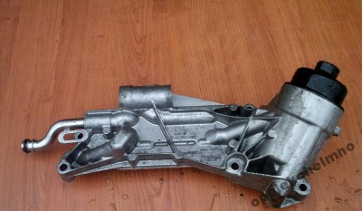

Drodzy koledzy mam prośbę , zabieram się za wymianę oleju i filtra i mam pytanie. Na obudowie filtra oleju jest znaczek (strzałka) czy ma on jakiś głębszy sens i czy po odkręceniu i wkręceniu z powrotem musi znajdować się w tym samym położeniu?? Przeglądałem książkę sam naprawiam i nic o tym nie ma , dodatkowo jest tam napisane że w moim silniku występuje cały filtr a z tego co widzę to mam wkład :-) Dajcie koledzy jakieś wskazówki czy mogę to śmiało odkręcić kluczem nasadowym ( 24 pasuje) i czy dolna obudowę trzeba przytrzymać czy nie ma takiej potrzeby.

Ok dzięki. Czyli rozumiem że odkręcając pokrywę filtra nie ma możliwości abym przez przypadek odkręcił całą obudowę??

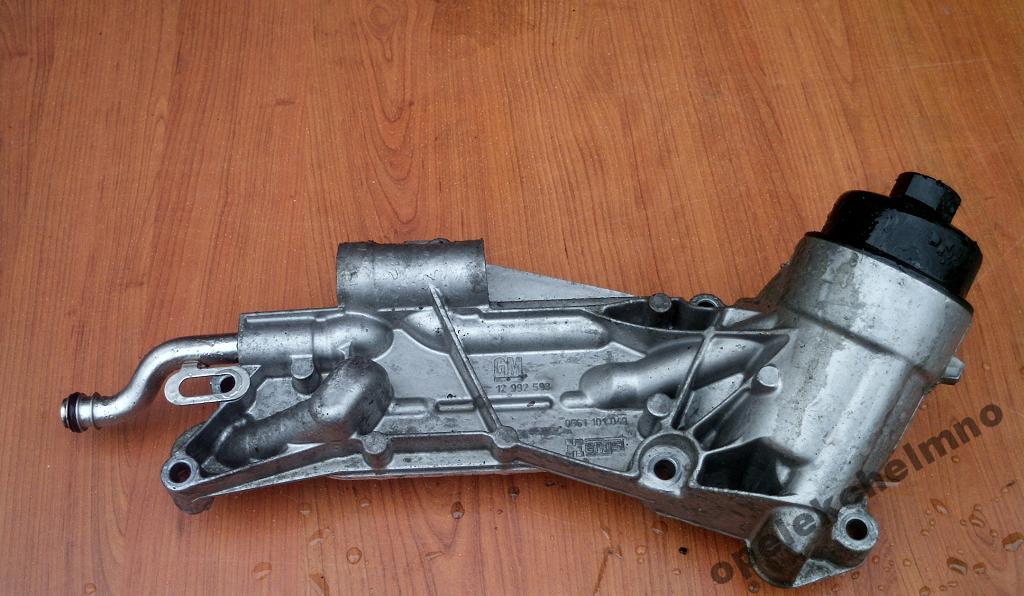

hmm.. to już sam nie wiem , czy obudowa filtra jest też wkręcona w chłodniczkę oleju czy jest to cały odlew i tylko dekiel jest na gwincie do odkręcenia?? Macie może jakiś schemat z którego można było by to rozszyfrować??
EDIT
znalazłem taką fotkę , z niej wynika że tylko dekiel można odkręcić. Chyba że się mylę , zerknijcie
zerknijcie
zerknijcie

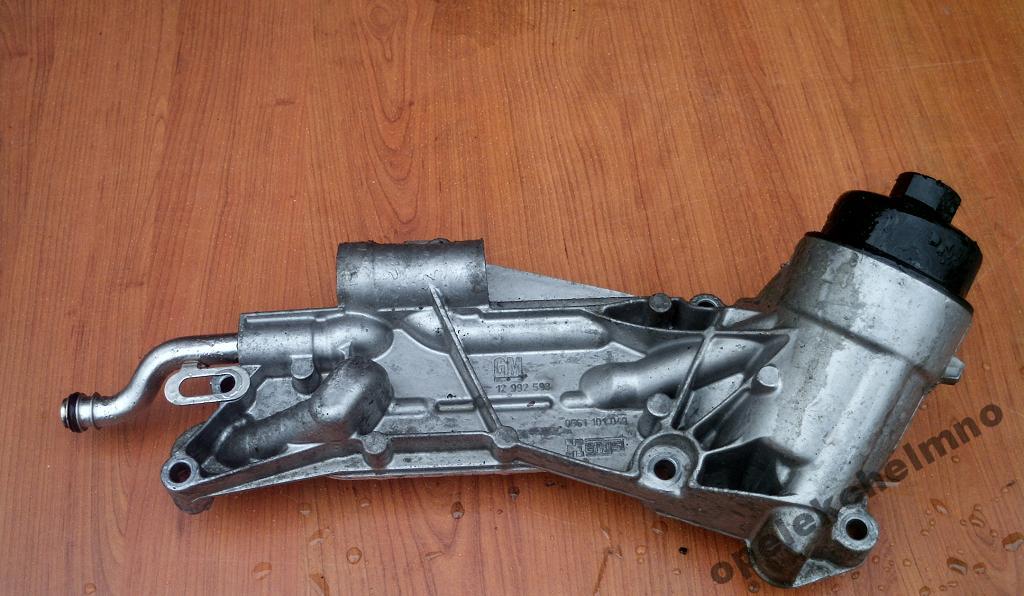

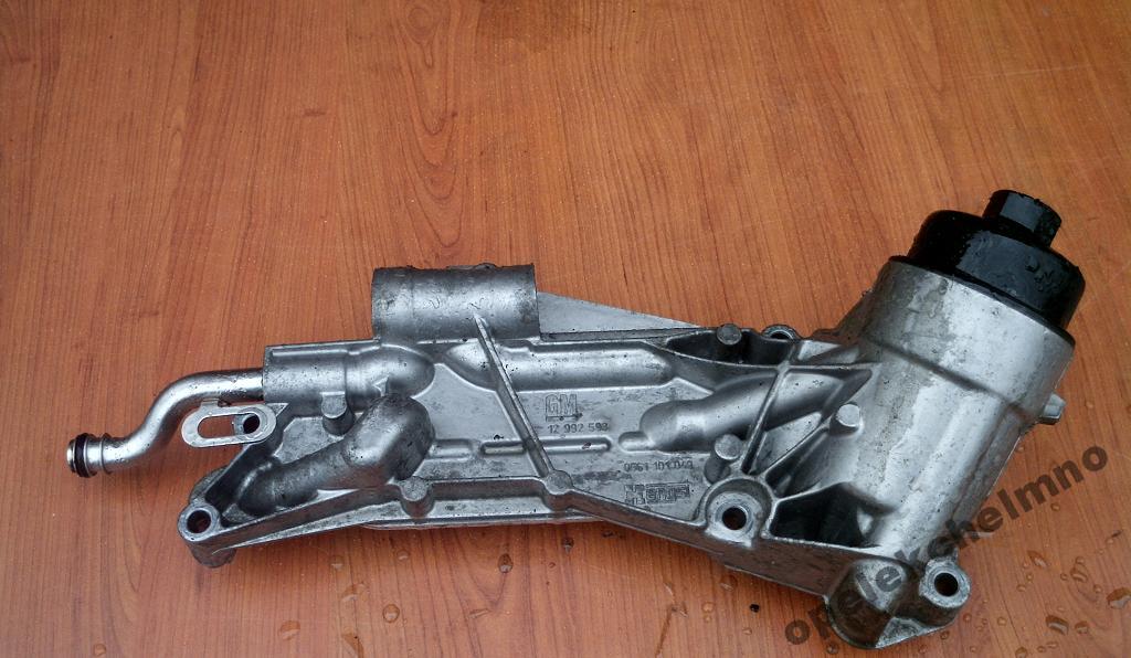

Sprawdziłem dokładnie i wygląda to tak:

Ok dziękuję Tobie bardzo. Ze zdjęcia wynika że faktycznie nie można nic innego poza deklem odkręcić
#9 Post autor: janekW67 »
Faktycznie, pisałem o ZA, myśląc, że w ZB jest podobnie, ale po sprawdzeniu dzisiaj u siebie w aucie, stwierdzam, że obudowy filtrów są całkiem inne.
