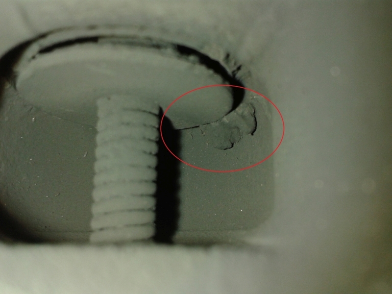

Może nie do końca na temat, ale krótka historia jaka przytrafiła mi się ostatnio.
Jechałem swoja Zafirką normalnie bez problemów (śmiga jak na ta takie 1700 kg) i nagle zapaliła się kontrolka check engine i gwałtowny spadek mocy i prawie zero reakcji na gaz.
Zjechałem na pobocze i silnik na wolnych obrotach pracował jako tako ,natomiast żeby dodać gazu to duża zwłoka i ledwo nabiera obrotów. Innymi słowy gorzej jak maluch z toną cementu. Aby ruszyć, to dużo gazu , pół sprzęgło do ruszenia i trzymać obroty wysoko. O chmurze siwego dymu z tyłu nie wspomnę. Zasłona dymna.
Na szczęście do domu jakoś dojechałem ( było parę kilometrów). Szybki test OP-COMem i wywala EGR. Co dziwne jakieś 5 miesięcy temu czyściłem wszystko (przepustnica, EGR). Więc rozbieram znów tak jak koledzy piszą Przepustnica, egr i co widze.... jakiś kamyczek z nagaru urwał się gdzieś za turbo sprężarką lub w wymienniku ciepła i utkwił w zaworze EGR i go zablokował. (foto). NORMALNIE TAKIE MAŁE COŚ przeszkodziło w przyjemnej jeździe i zabrało pół dnia na czyszczenie. Tak więc szanowni użytkownicy , jak czyścić układ recyrkulacji spalin to od sprężarki po kolektor dolotowy. Oczywiście nie jest to takie hop siup, ale wtedy mamy pewność że trochę pojeździmy bez problemów.
takie małe coś a kupa udręki...
tmw
#635 Post autor: tmw »
Przez tanie "nic" cała para z turbiny idzie w wydech więc ECU musi walić błędem.
IMO przy czyszczeniu EGRa najważniejsza jest właśnie ta przylgnia zaworów no i płynna praca selenoidu.
