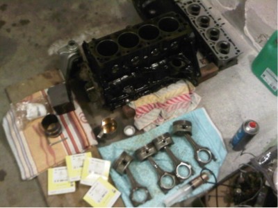

Jak opanuję sterowanie tym silnikiem do końca, żeby móc ocenić moc w połączeniu ze skrzynią z diesla, opowiem na to pytanie.
Wyszło drogo - bo silnik jest po kapitalce i szlifach, osprzęt po regeneracji a sprzęgło i docisk nowy.
Jeżeli miałbym komuś rekomendować coś - to zdrowe X20XEV lub X22XE w wersji fabrycznej plus kolektor rurowy. Od razu założyć F23 z Vectry B albo AG ale benzyna. Ale koszta i tak będą równe dwóm regenerowanym pompom... albo regeneracji pompy plus chip z hamownią... co kto lubi ;-)

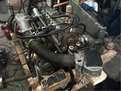

Ciekawostka dla wszystkich SWAPowiczów. Wczoraj przekonałem się o jednej brutalnej rzeczy... Komputer - sterownik ECU w Zafirze odpowiada za presostat w układzie klimatyzacji. Jakie było moje zdziwienie, gdy podając masę do modułu wentylatorów na kabel fioletowo-brązowy, usłyszałem dźwięk sprzęgła kompresora (przy pustym układzie klimy) !!!
Także tutaj mam teraz Houston... we got a problem... O ile czujnik ciśnienia w układzie klimatyzacji steruje normalnie wiatrakami przy wzroście ciśnienia, to nie zabezpiecza przed startem kompresora przy niskim ciśnieniu :-(
Muszę dorobić układ, który poniżej pewnego napięcia z czujnika klimy nie pozwoli na załączenie sprzęgła kompresora.

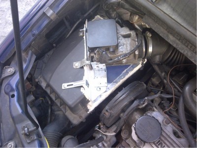

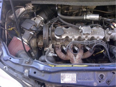

Układ zabezpieczający klimę zrobiony - na razie w strasznie druciarskim opakowaniu ale działa (wersja 1.0). Wersja 2.0 w trakcie tworzenia - tym razem w większej obudowie, z lepszym rozłożeniem elementów.
Stożek wywalony - w jego miejsce oryginalna pucha przerobiona z zamontowanym przepływomierzem klapowym. Zdjęcia wrzucę później. Wygląda byle jak ale nie jest to wersja finalna. Muszę to rozłożyć (rozkręcić wzmocnienia), usunąć stary klej i złożyć na dobry silikon. W końcu pomalować na czarno ;-)
