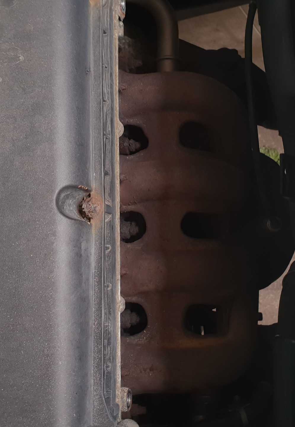

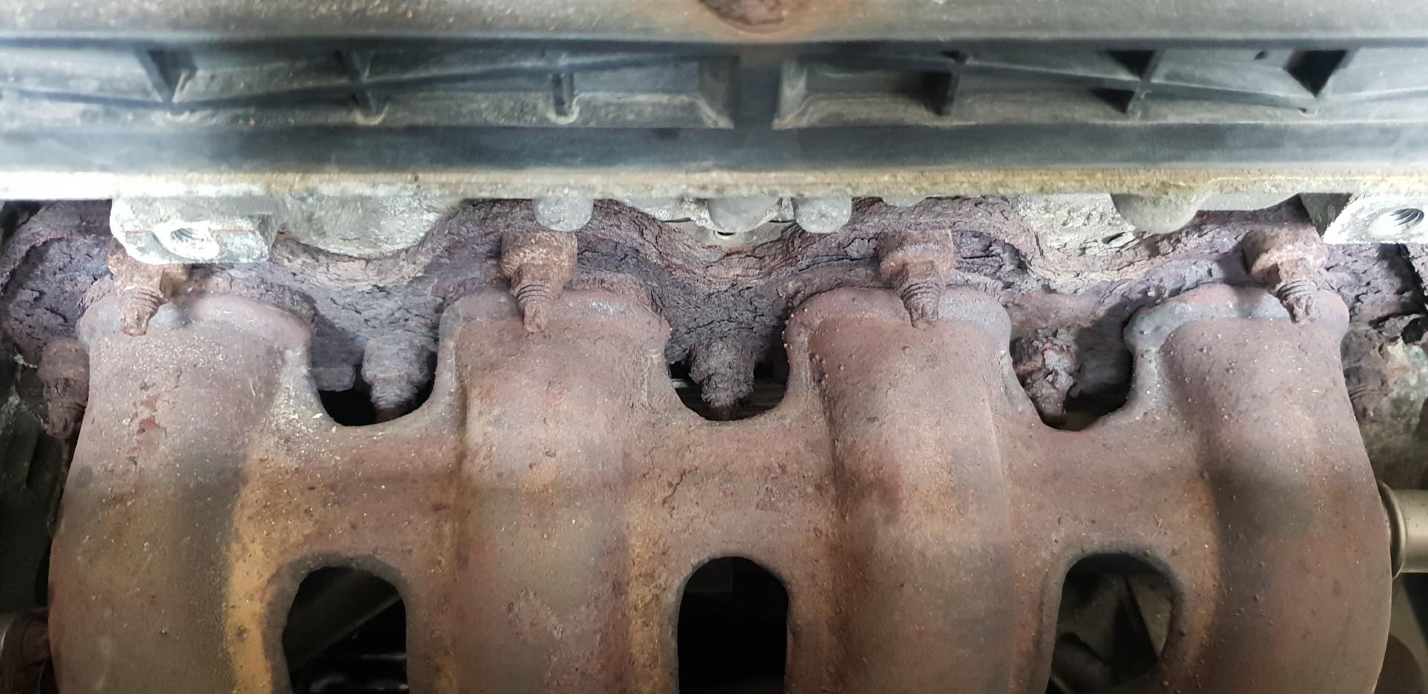

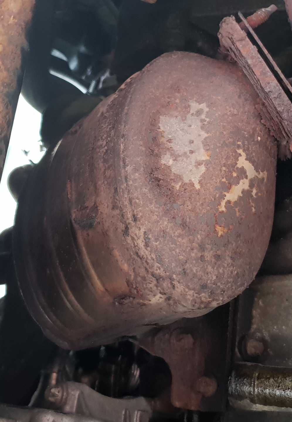

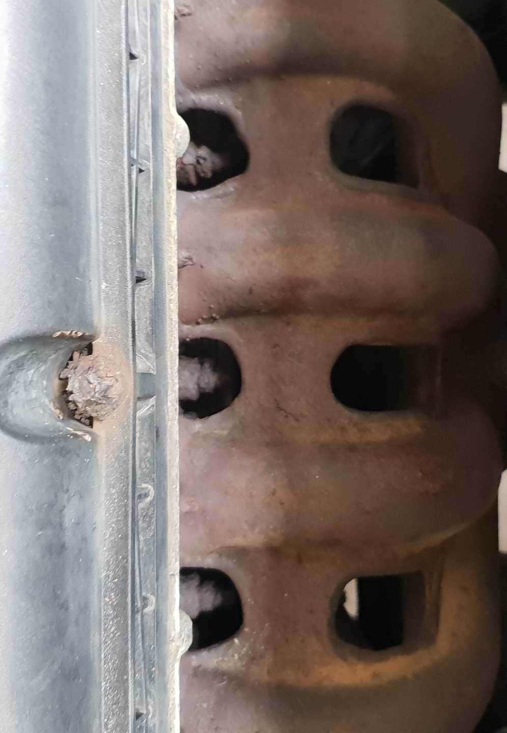

Cześć.
Dziś auto trafiło do warsztatu tłumikarza, niepokoiły mnie dźwięki z komory silnika na niskich obrotach. Mechanik po dobraniu się do kolektora zadzwonił ze złą wiadomością "przegnity kolektor i katalizator". Na zdjęciach może tego nie widać, ale skorodowane to jest tak że się kruszy. Zastanawiam się co mogło doprowadzić do takiego rozkwitu rdzy. Zośka nie ma dolnej osłony silnika, czy sól drogowa mogła sie tam dostać i wyrządzić takie szkody?
miodzik
Przyznam, że trochę słabo to wygląda jak na sól drogową..
Znasz dokładną historię auta?
Czy przypadkiem gdzieś nie brało udziału w jakiejś powodzi (podtopieniach) kilka lat temu?

Auto z 2009 roku kupione w 10.2016 pełnej historii nie znam/sprawdzana była historia serwisowa i czy była jakaś szkoda w ubezpieczalni. Podtopione auto raczej nie było, bo we wnętrz jest OK. Obstawiam mycie jakąś chemią, srodek nie został spłukany, wysoka temp zrobiły swoje.Auto było zarejestrowane na kobietę, może zośce zrobiła małe SPA. Śruby mocujące osłonę silnika też skorodowane, na aluminiowych elementach ślady jakby "soli" taki biały osad.
EDIT
Auto ma już nowy katalizator i kolektor, osłona termiczna była tak podniszczona że sie uszkodziła w trakcie demontażu. Zośka jeszcze ma głośną klimę,pracuje trochę głośniej od silnika. Pewnie kolejna niespodzianka.
EDIT
