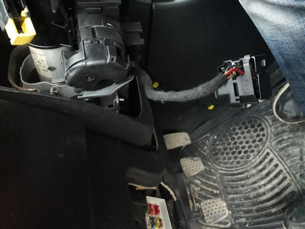

Witam, szukam wtyczki przy kierownicy do tempomatu i nie mogę namierzyć. Możliwe żeby w Zafirze 2003r 2.0 DTI nie bylo tej wtyczki?
poniżej foto z mojego auta:
Ostatnio zmieniony 15 mar 2019, 18:25 przez markor, łącznie zmieniany 1 raz.
- Adam88
- Bywalec
- Posty: 138
- Rejestracja: 20 lis 2018, 19:52
- Imię: Adam
- Lokalizacja: Chorzów
- Auto: Opel Zafira 1.6 Pb/LPG
- Oznaczenie silnika: Z16XE
Różnie może być, bo wiem, że do 99r czy 00r Opel kładł kompletne instalacje do każdego auta, obojętnie jakie wyposażenie i potem wybierało się opcje co kto chce. A później jak miał być jeden "kabel" to jeden, jak dwa to dwa, jakaś forma oszczędności. Sam jestem na etapie poszukiwania pewnych wiązek, kabli w mojej ZA. Chyba, że niema reguły w tych instalacjach, nie wiem.
