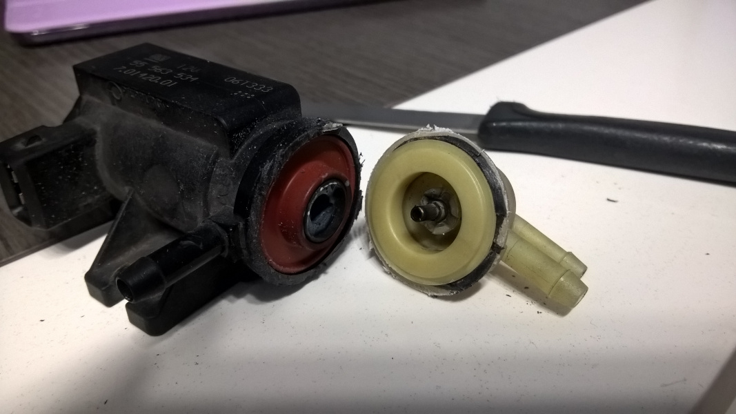

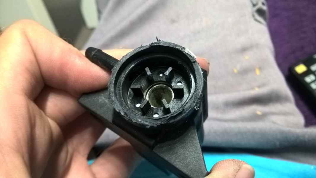

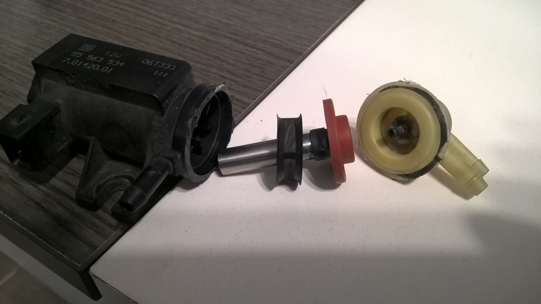

Postanowiłem zmienić ten zawór , ponieważ miałem słabiutki samochód do 2000 obrotów. I jako że stary zawór i tak idzie do śmieci postanowiłem go rozebrać . Wstawiam parę zdjęć

#12 Post autor: Sokol_Milenijny »
Parzyłem niedawno na EGR i miał taki tam ,nalot. Ale po zmianie tego zaworu fajnie płynnie przyspiesza. Na zdjęciu widać miejsce gdzie trzwień ocierał ( blokował się).
