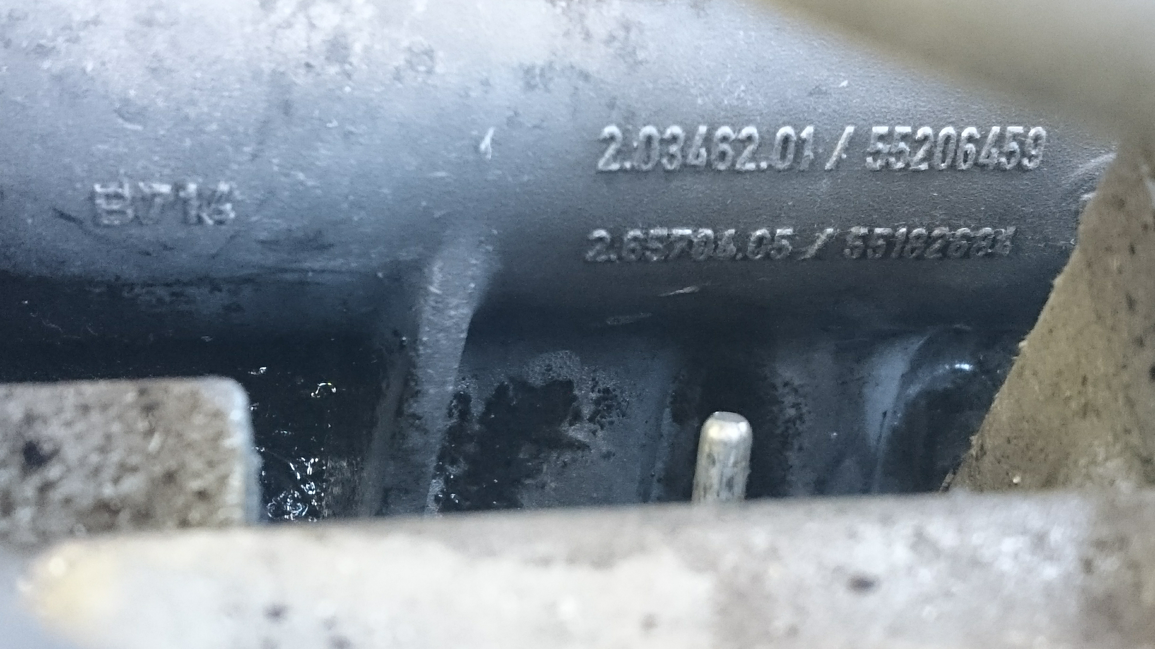

Mam jeszcze takie pytanie po czym poznać które zaślepki będą pasować do mojego kolektora, czy kolektor poliftowy dotyczy zośki po lifcie czy chodzi o nowszy kolektor
http://allegro.pl/zaslepki-kolektora-op ... 89249.html
http://allegro.pl/zaslepki-kolektora-op ... 87124.html
co ogólnie myślicie o takim rozwiązaniu, czy ktoś już korzystał z takich zaślepek ?
#23 Post autor: Flora »
Nie pamiętam dokładnie, ale zdaje się, że poliftowy kolektor posiada owalne otwory. Wariant kolektora nie jest bezpośrednio związany z wariantem Zafiry.
tomix
#24 Post autor: tomix »
I sprawa się wyjaśniła który :>
