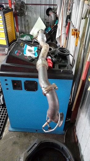

Podróż znad morza minęła dobrze żadnych problemów - samochód załadowany po dach 5 osób + 3 rowery na haku zużycie paliwa wyszło 10.0 średnia prędkość 110- po sprawdzeniu z bagażnikiem rowerowym na haku można jechać 180 dalej nie próbowałem.w przyszłym tygodniu montaż DP 2.5 " - wrzucę zdjęcia i porównam różnice do DP 2.25 "

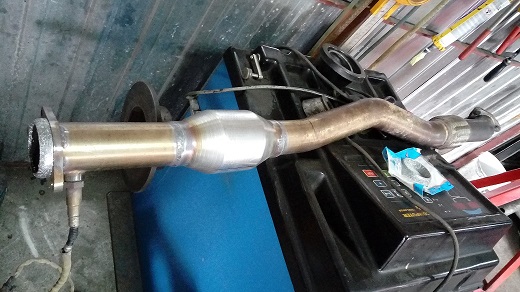

DP 2,5 " założone katalizator MF Sport 2,5 " -ogólnie różnica w głośności db nie odczuwalna /trochę bardziej basowa/ale znacznie lepiej opróżnia turbinę przy max ciśnieniu i tutaj jest różnica na plus -badanie na stacji diagnostycznej wykazało że kat MF w zupełności zastąpił z zapasem dwa orginalne których się pozbyłem -

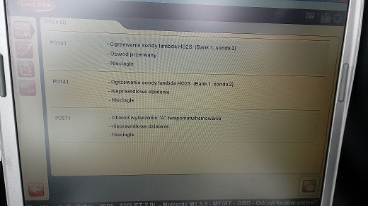

od jakiegoś czasu wywala mi takie błędy...o co kaman ?

błędy sondy lambda 2 ogarnięte -emulator kątowy regulowany ,jak na razie błędu nie wywala...i sprawa druga włącznik światła stopu powodował anomalie w postaci komunikatu światła stop check -wymieniony/ aczkolwiek do wymiany przypomniałem sobie z W-fu jak się robi mostek / na nowy Febi -52 zł -i wszystko gra :D

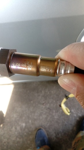

jednak błąd P0141 znęcał się nade mną nawet po załażeniu emulatora -poszła nowa sonda lambda ...jak na razie spokój mam nadzieje że to po prostu padła sonda ...

no właśnie odkręciła się bez problemów -tylko błąd sygnalizował grzałkę sondy >praca nieciągła .. błąd już wystąpił przed założeniem emulatora ale po skasowaniu znowu się pojawiał -teraz jest nowa sonda -pojezdzimy :driver: zobaczymy :idea:

Ale ten błąd od grzałki sondy i tak by się pojawiał jeżeli grzałka padła. Emulator nic by tu nie pomógł. Może nie tyle sonda padła tylko jej grzałka. Ale wymieniłeś i bedz u esz miał spokój ;)
