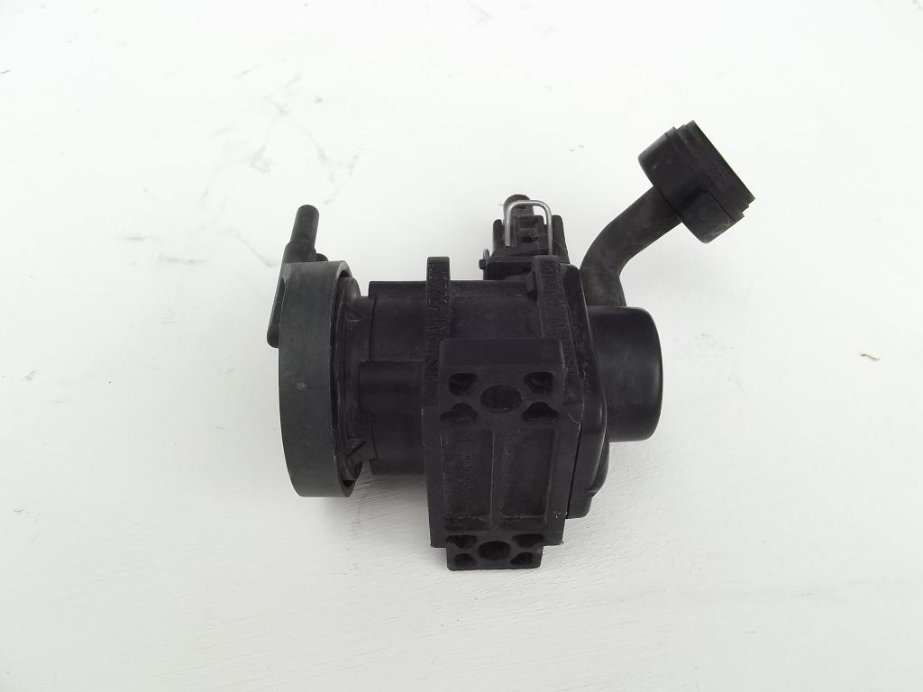

Mam podobno problem non stop bład p400 z tym że już nie świeci samochodzik z kluczykiem auto ma odczuwalny spadek mocy zastanawiam się czy to nie wina elektrozaworów od EGR oraz tego schowanego za przepływomierzem od turbiny. Mechanik twierdzi że to winna turbiny że niby nie łąpie od dołu ale dla mnie to brednie niczym nie sprawdzone...
PS czy ktoś moża pokazać na foto gdzie dokładnie znajduje się czujnik ciśnienia doładowania wymieniony przez kolegę wyżej ale w silniki 2.0DTI 101km

Witam wszystkich szanownych forumowiczów.
Pacjent to Opel Zafira A 2001 2.0DTI 101KM mojego taty. Zmagamy się z następującym problemem:
Auto odpala prawidłowo. Jedziemy w trasę i teraz zależnie od pogody:
- ciepło: szybciej zapala się kontrolka samochodu z kluczykiem
- chłodno i wilgotno: później zapala się kontrolka samochodu z kluczykiem.
Jeżeli nie będę przekraczał 1500 obrotów to kontrolka się nie zapali i jeśli nie zjadę po niżej 2500obrotów to kontrolka też się nie zapali.
Teraz objawy.
Jak jadę sobie ze stałą prędkością między zakresem obrotów 1500-2500 lub jak puszczę nogę z gazu przez jakiś czas to zapala się kontrolka samochodzika z kluczykiem i automatycznie auto traci moc. Wystarczy że depnę mocniej w pedał przez jakieś 2-3 sekundy kontrolka gaśnie i auto ma pełną moc. Dojeżdżam do krzyżówki zapala się kontrolka bo puściłem nogę z gazu. Ruszam i dopiero jak mocniej przycisnę pedał na 2 biegu to dopiero gaśnie kontrolka. Wygląda tak jakby jak jest obciążenie to kontrolka nie zapali się a jak nie ma to zapala.
Co zostało sprawdzone.
1. Byliśmy na komputerze. Wyszły błędy od EGR i zbyt małe napięcie na przepływce co diagnosta powiedział że może to być powodem ten EGR. Błędy pojawiają się wówczas jak zapali się kontrolka jak nie ma kontrolki brak błędów.
2. Sprawdzony EGR. EGR jest mechaniczny z plastikowym dekielkiem nie metalowym. Po wciśnięciu EGR i zatkaniu palcem rurkim którym podciśnienie powinno zasysać EGR wraca do pozycji neutralnej a ma niby nie wrócić całkowicie? Po podłączeniu pod układ podciśnienia także nie działa nie chowa się. Czy to są objawy jego uszkodzenia?
2. Wszystkie elektrozawory przeczyszczone, sprawdzone podciśnienie jest ok.
3. Wyczyszczony czujnik ciśnienia doładowania w kolektorze.
4. Sprawdzona przepływka czy nie była zasyfiona.
5. Jak zapali się kontrolka to sztanga od turbo robi się na tyle luźna że można ją poruszać jak się nie pali sztanga siedzi sztywno.
Co mogę jeszcze sprawdzić? EGR raczej kupię nowy bo przez ten wycieka jakiś syf. I na to wygląda że nie dział? Jaki EGR zakupić? Na allegro są od 150zł do 350zł.

Janus
EGR powinien otwierać się (dopuszczać spaliny z kolektora wylotowego do dolotu) w momencie załączenia elektrozaworu. Otwarcie EGR-a powinno iść w parze ze spadkiem przepływu powietrza zarejestrowanego przez przepływkę - stąd wywalenie/zaślepienie EGR-a dalej daje błędy, bo praca jest kontrolowana przez przepływomierz. Stąd mechanik może mieć słuszność, że należy zacząć od wymiany EGR-a. Pytanie czy winny jest elektrozawór, brak podciśnienia czy sam EGR??
Niech ktoś z forum potwierdzi, czy błędy EGR-a w silnikach do roku 2001/2002 (EGR podciśnieniowy) powodują wyłączenie elektrozaworów, co włącza bypass sprężarki i auto nie ma mocy... W tym konkretnym przypadku jest to ważne pytanie, bo może pomóc rozwiązać kwestię problemów z samym EGR-em, a może to jest problem ginącego podciśnienia...
