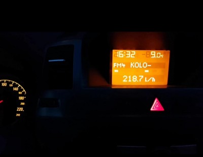

Mam aktualnie z Zośką taki problem. Chwilowe spalanie wg mnie delikatnie mówiąc wariuje. Podczas przyspieszania/ dodawania gazu na każdym biegu osiaga wartości rzędu 25, 30, 50l/100km i na jałowym biegu pojawiają się momentami jakieś skokowe wartości typu 96l/100 154l/100 i potem się stabilizują. Po ustabilizowaniu prędkości wydaje się w porządku lecz martwi mnie to co komp pokazuje podczas dodawania gazu. Zużycie średnie 5,7 jak narazie. Przyspieszenie i dynamika bez zarzutu. Dodatkowo Zośka lekko "miauczy" po odpaleniu na wolnych obrotach.

Ostatnio np. po odpaleniu przez moment 218l/100...i potem stabilizacja

Po odpaleniu lub zatrzymaniu samochodu spalanie chwilowe pokazuje l/h a jak ruszę i Zośka jedzie to zmienia się na l/100.

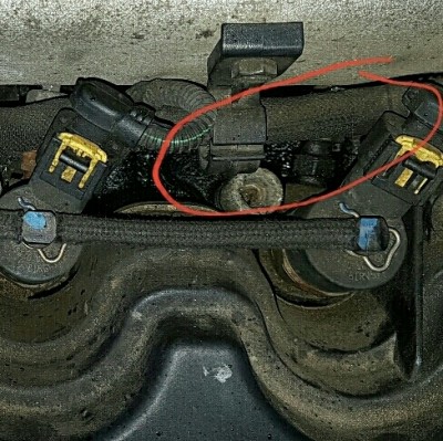

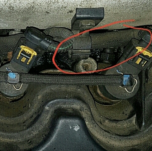

Witam. Mała aktualizacja. Okazało się, że poci mi się dość konkretnie jeden wtrysk (4 licząc od str. rozrządu). W sumie dziwię się czemu komp nie wywala błędów i...czemu tego wcześniej nie zauważyłem :shock: ... za tydzień jadę to zrobić, narazie czekam. Dam znać czy to było przyczyną skaczącego spalania i lekko nierównych obrotów. Zdarzyło się też kilka razy, że Zośka zgasła mi nagle przy dojeżdżaniu do świateł na jałowym biegu..
