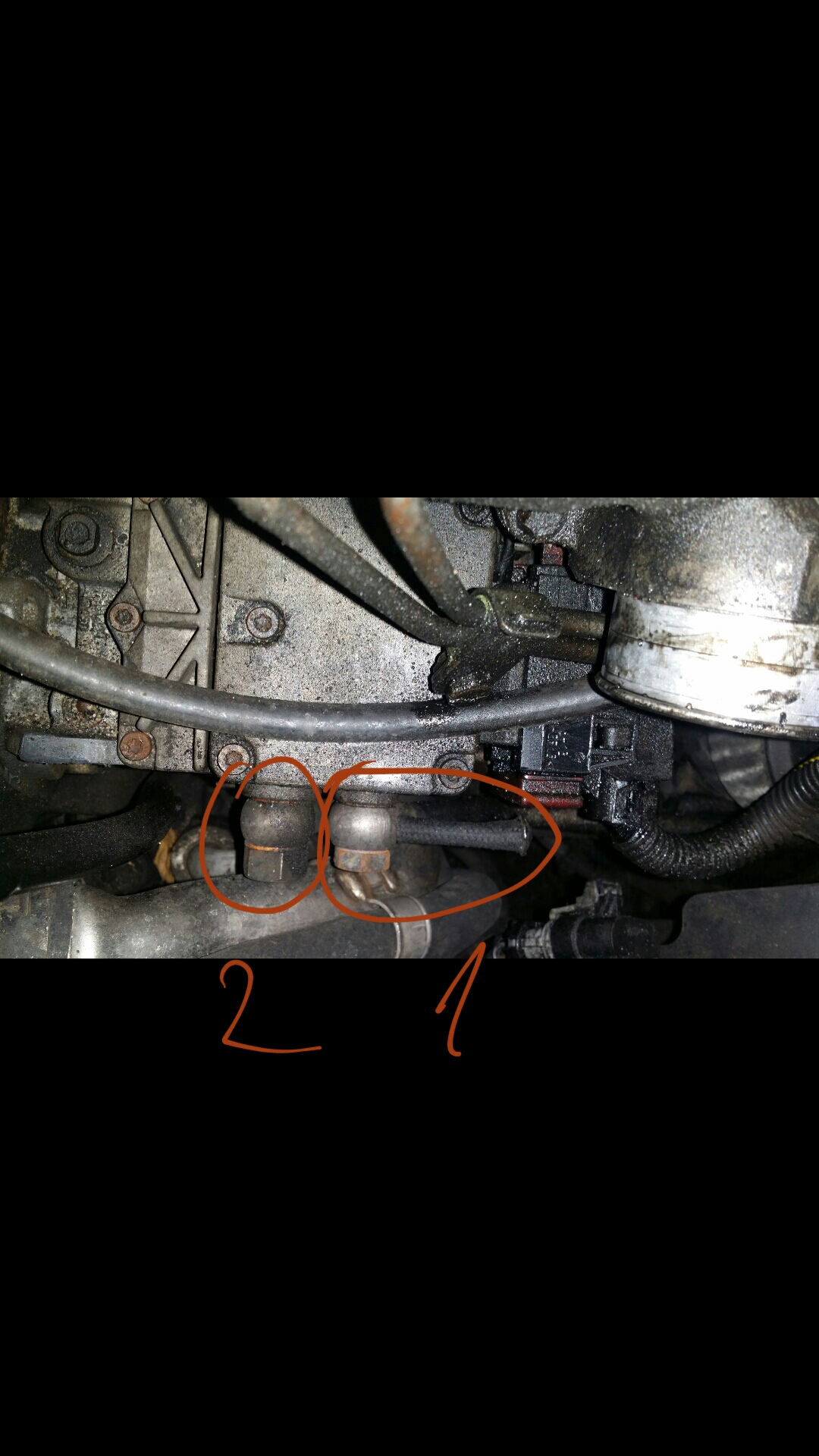

Zastanawiam sie do czego są te "złącza" przewody przy pompie , przewod nr 1 jest zatkany chyba śrubka.
Bo tak wogle zastanawiam sie gdzie mogłbym sie wpiac z pompka do odpowietrzania układu paliwa w razie wymiany filtra badz jakichs napraw wymagajacych odłanczania przewodów paliwowych.
Pompke najlepiej jeżeli jest możliwosc wpiałbym na stałe albo tak zeby była wmiare łatwa możliwość wpięcia
Z góry za pomoc serdecznie dziękuje i prosze i.wyrozumiałośv dopiero ucze się

Ten przewód nr 1 jest od przelewów paliwa do pompy na pewno zatkany śrubką a powrót przez trójnik puszczony jest węża powrotu do baku widać go troszkę wyżej.
Nr 2 to powrót do baku tak zwany dławik paliwa.
Żadnej pompki elektrycznej jak już to gruszka ale jak zapowietrzysz pompe to gruszka nic nie pomoże i nawet pompka zostaje popuszczenie przewodów paliwowych i wspomagając się plakiem odpalisz reszte pompa odpowietrzy sama.

Mi to wygląda na odcięty i zaślepiony powrót z przelewów wtryskiwaczy. Bo w tym silniku przelewy wracają z powrotem na linię ssącą do pompy (dlatego jak ma się nieszczelne przelewy to paliwo się cofa do baku zapowietrzając układ).
Przelewy pewnie masz poprowadzone do jakiegoś naczynia albo przewodu powrotnego do baku...
Pompka elektryczna w tym silniku to (moim zdaniem) sensownie gdzieś między filtrem paliwa a pompą wtryskową. I to tylko na czas odpowietrzania układu. Najlepszy byłby jakiś trójnik z zaworem, a za zaworem króciec do przyłaczania gumowego przewodu paliwowego i pompki. W trakcie odpowietrzania podłączasz pompkę, odpływ do naczynia, odkręcasz zawór i włączasz pompkę łapiąc paliwo do naczynia. Jak już będzie płynęło samo paliwo, kręcisz rozrusznikiem. Auto powinno zaskoczyć po 10-20 sekundach.

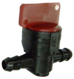

nie chodziło mi o zaworek zwrotny tylko o trojnik 8x4x8 lub 8x8x8 ( wtedy jak sie nie myle srednica by pasowala na zawor "kranik paliwa" takie cos jak na zdjeciach
i czy mogło by to byc w przewodzie powrotnym kawalek za przelewami?
podpinam pompke w ten zaworek przelewowy odkrecam wlanczam pompke leje paliwo do jakiegos zewnetrznego pojemnika jak widze ze nie ma pecherzykow zamykam zawprek odlanczam

Na co ci pompka ? ja od kupna nie ma pompki i jeżdżę.
Pompka szczególnie w tym miejscu nie zda egzaminu prześledź jak paliwo idzie z filtra do pompy i okaże się że będziesz ssał paliwo z filtra mijając pompe np do bańki bo gdzie. A jak by ta pompka była przed filtrem paliwa to by pchała paliwo do pompy a w razie nieszczelności będzie wyciekała i szybko znajdziesz nieszczelność.
