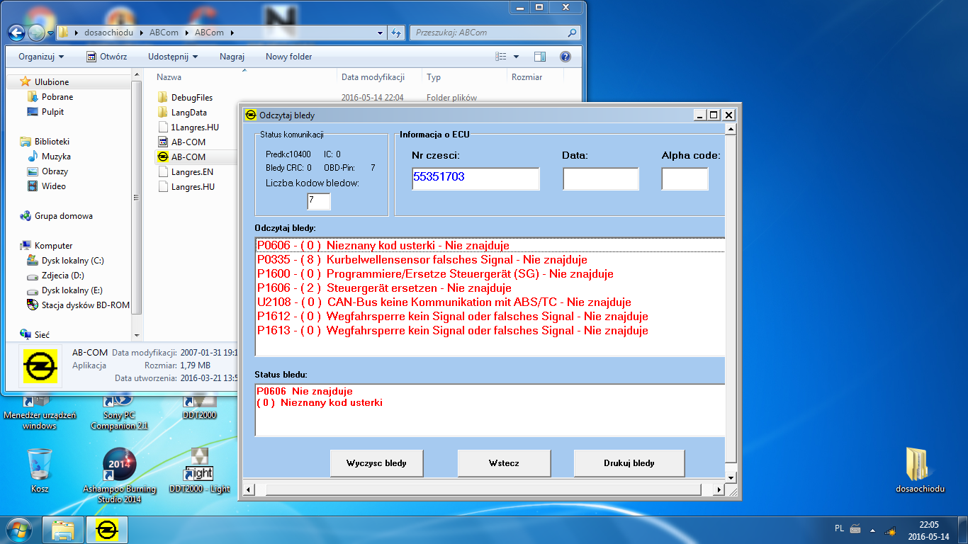

Witam, mam problem z moją Zafira dziś podczas jazdy zapaliła się kontrolka kontroli trakcji i samochód z kluczykiem samochód zaczął zwalniać nie reagował na gaz po zatrzymaniu się nie chciał odpalić migał check i świeciła się kontrolka trakcji posprawdzałem kabelki pod maską bo TC chyba z przepływomierza bierze dane ale wszystko było ok po kilkunastu próbach odpalenia odpalił i tylko kontrolka TC świeciła przejechałem 10 km zgasiłem samochód odpaliłem i już niby wszystko ok, ale nie chce żeby mi gdzieś stanął w drodze bo mam teraz mieć dłuższe trasy dane samochodu
Opel Zafira A 1.8 125KM 2002r
Ostatnie naprawy
wymiana rozrządu
wymiana czujnika wałka rozrządu
wymiana cewki zapłonowej
w załączniku przesyłam screen z błędami z komputera o co może teraz chodzić? niedawno miałem problem z czujnikiem rozrządu przez który mi szarpał samochód wymieniłem na delphi zaczął wyskakiwać błąd check i awaria po wymianie na lepszy czujnik EPS problem znikł a teraz kolejne coś szwankuje :(

Miga check - problem z immobiliserem.
Tylko to działa tak, że immobiliser blokuje samo odpalenie silnika, jak jest odpalony, to można pestkę z kluczyka wyjąć i będzie chodził, do zgaszenia.
Przynajmniej ja tak mam.
Musisz mieć gdzieś zły styk na kabelkach, najprędzej brudna masa jest.

A ja podejrzewam że Kolega stał się kolejną ofiarą sterownika silnika w Z18XE :(
I nawet nie chodzi o to, że te sterowniki padają. Problemem jest zdobycie drugiego sprawnego który pochodzi kolejne X lat :(
