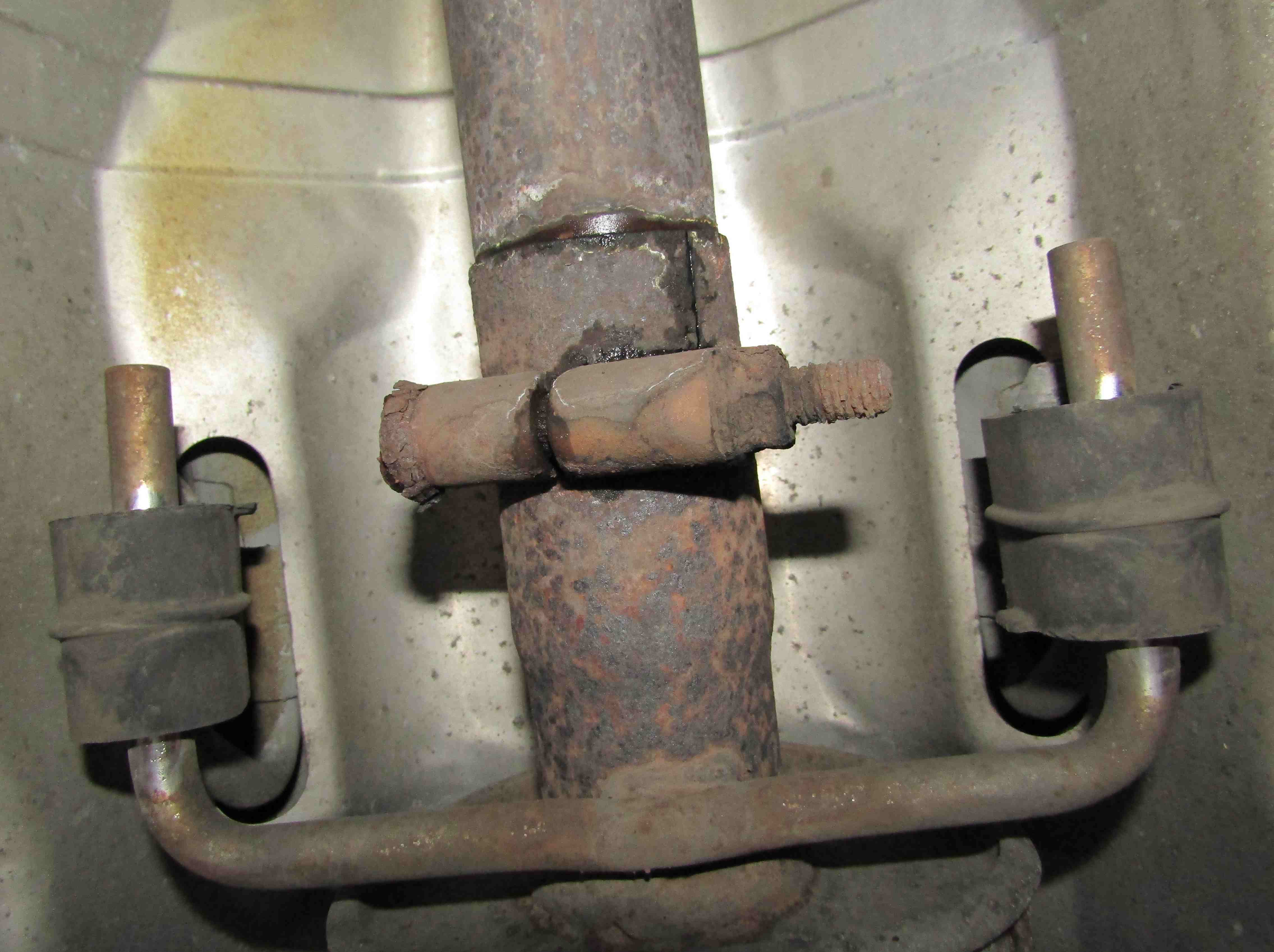

Problem jest następujący:
Pod tłumikiem końcowym jest taka mokra plama- cały tłumik jest suchy, a tak na wielkość dłoni jest mokra przestrzeń i są krople wody.. Pirerwszy raz takie coś widzę. Czy to normalne czy już trzeba wymieniać tłumik?
Zajrzałem tam wogóle dlatego, iż mechanik powiedział, że mam nieszczelny tłumik końcowy i złącze elastyczne (ale osobiście jakoś nie zauważyłem, aby Zośka głośniej pracowała).
Z góry dziękuję za podpowiedzi, co to może być
Rafał

Ten tłumik jak go ruszysz, to posypie się cały( złącza itp).
W środku są przegrody zgrzewane, któraś od drgań i wieku w miejscu zgrzewu zrobiła "dziurkę"; lub po prostu wyrdzewiało.
Ja bym poczekał aż zacznie coś być słychać , ale to zależy od stopnia doinwestowania...

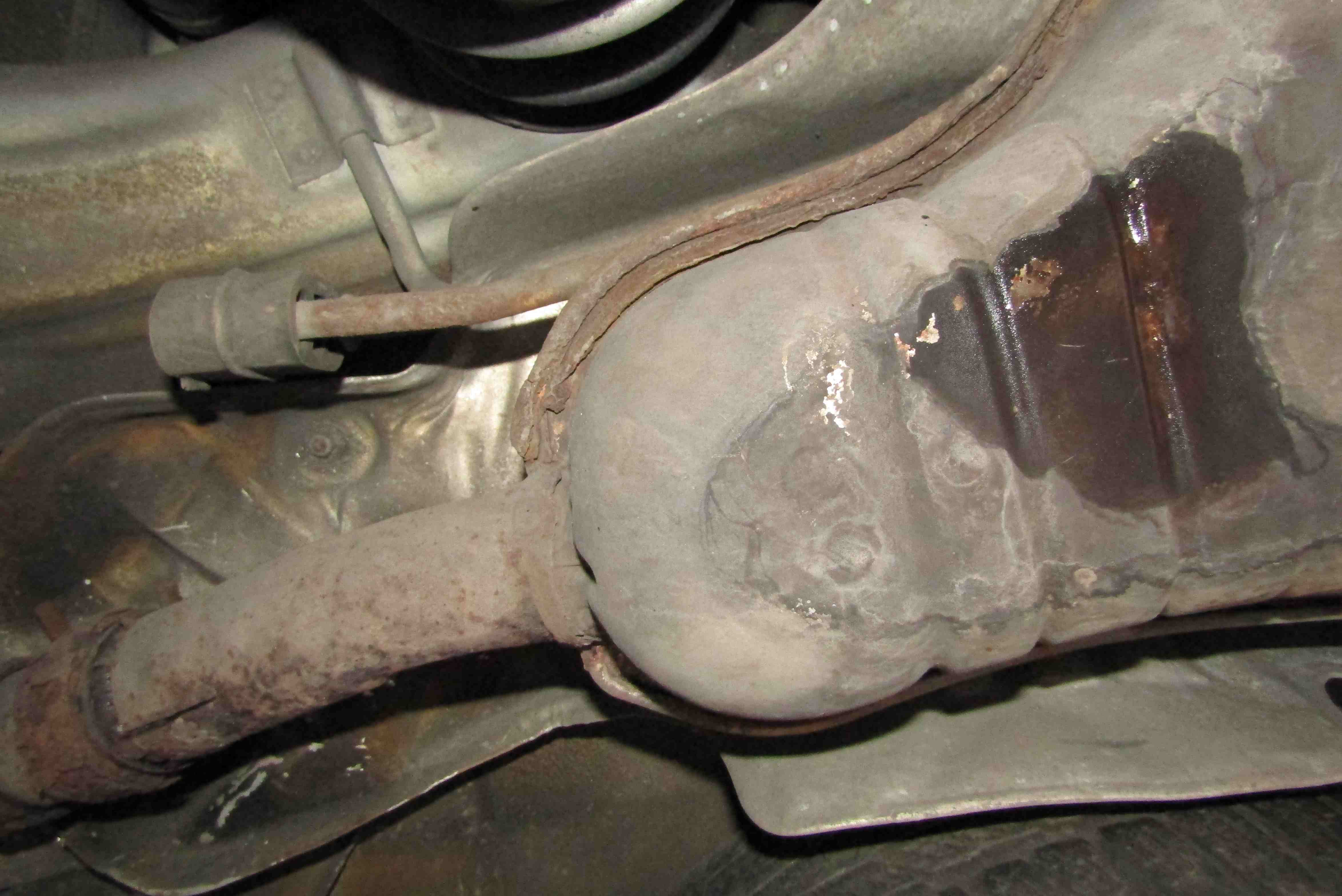

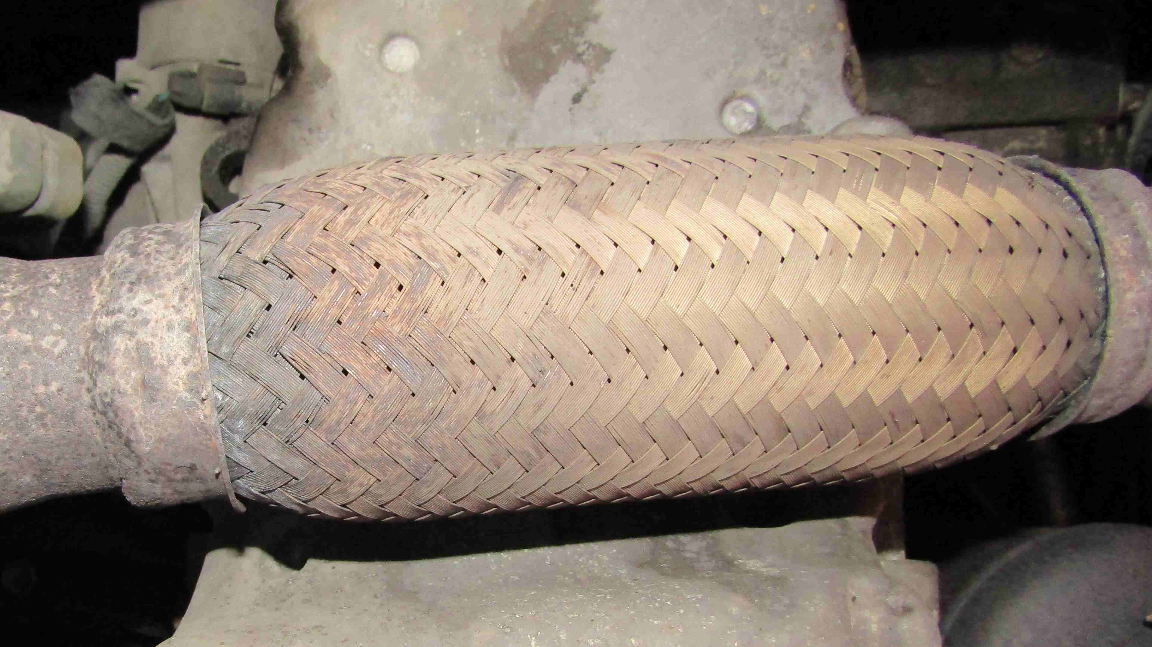

Podsyłam jeszcze zdjęcia łączenia tłumika środkowego z rurą oraz rury elastycznej.
Byłem ostatnio u mechanika (w sprawie grzania się tylnej felgi)
Po przeglądzie mechanik stwierdził, że trzeba wyminić tłumik końcowy oraz rurę elastyczną...
A co sądzicie o tych dwóch zdjęciach- też tragedia ( jak stwierdził mechanik).
Czy samochód przejdzie przegląd z takim stanem rury wydechowej??? Sprawdzałem i pod samochodem nigdzie nie wydobywały się spaliny...
Może pomalować cały układ Srebrzanką???
Proszę o odpowiedzi

Po zdjęciu łącznika elastycznego nic nie wnioskuję. Wygląda jak wygląda. Jeśli "wydziurawieje" NA PEWNO to rozpoznasz. Jego budowa jest taka: siatka-rura karbowana-siatka. Tylko rura karbowana zapewnia szczelność, a jej nie widać, i nie słychać...
Co do reszty, zatkaj wylot spalin (przy pracującym silniku) i zobaczysz gdzie i co dmucha :taktak:
