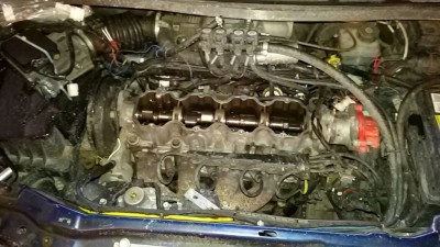

UPDATE:
Minęło 17 tysięcy kilometrów. Zośka jeździ. Po kilku przygodach na razie mamy pewną stabilizację. Do auta leje się benzynę, tankuje LPG, uzupełnia olej i się jeżdzi
Przygoda zero: bak z diesla bez odpowietrzenia i pochłaniacza par paliwa - dokręcony na maksa korek w baku generuje z czasem takie podciśnienie, że auta nie można po zgaszeniu uruchomić.
Przygoda pierwsza: auto straciło moc, ledwie jedzie na jedynce, na obrotach jałowych. Laweta, diagnostyka u mechanika - brak ciśnienia na listwie. Pompa?? Po zdjęciu baku okazało się, że przewód paliwowy pompa-dekiel (nieoryginalny, z metra cięty) się rozwarstwił i puszczał ciśnienie... Rozwiązanie: oryginalny używany przewód - problem zniknął na zawsze mam nadzieje.
Przygoda druga: auto gaśnie przy schodzeniu z obrotów do biegu jałowego. Wymieniona cewka (nowa Bosch), wymieniony regulator biegu jałowego (Bosch) - problem pojawia się nie wiadomo skąd... W końcu któregoś dnia oddaję służbowe auto żonie, a sam wsiadam do Zośki która nie chce jechać ze stacji benzynowej - mrugają kontrolki, wariuje obrotomierz - ECU... Zaglądam do podszybia, gdzie za mechanizmem wycieraczek jest w folii ECU. No tak - ECU pływa... Usuwam folię, rozbieram wtyk wiązki, suszę na ciepłym silniku, ECU zabieram na stację do kibla, gdzie suszę go suszarką do rąk. Po wysuszeniu składam wszystko, ECU na trytytki na filtrze powietrza - odpalam, jadę 20km do domu. W domu - ECU rozebrany, umyty wodą dejonizowaną, wysuszony na grzejniku, złożony - jeździ do dzisiaj
Przygody trzecie: ciepłe auto ciężko jest uruchomić - nie ma reguły. Ustaliłem, że może się zalewać LPG przy gaszeniu na LPG. Po powrocie do procedury z II-generacji LPG - tj gaszenie na benzynie, problem zniknął.
Oleju trzeba dolewać, bo poci się uszczelniacz wału od strony koła zamachowego - niby nowy uszczelniacz, ale wytrzymał niespełna rok. Takie czasy - takie części
straciłem wiarę w remonty...

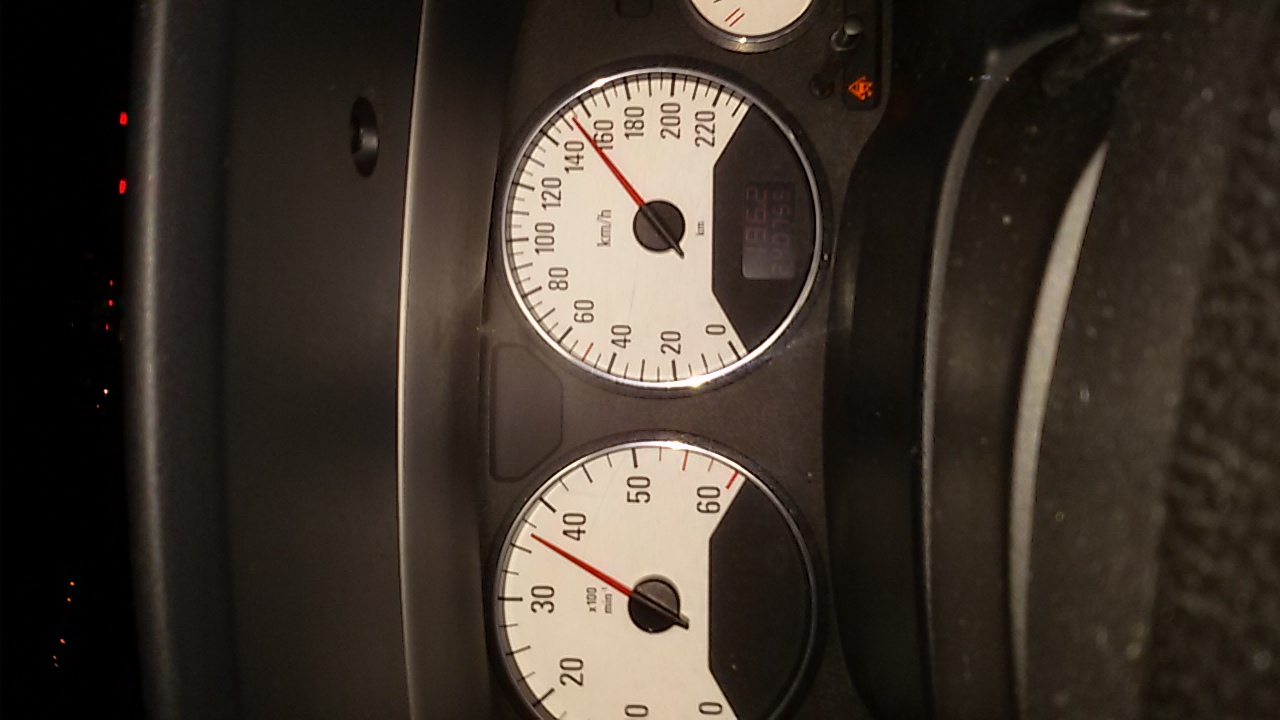

Osiągi - na autostradzie na 5-tym biegu 160-165km/h. Na 4-tym biegu przy 5,5tys ma lekko ponad 180km/h i jeszcze trochę luzu pod pedałem. Jako że jest to 2.0 8V nie chcę jej kręcić powyżej 6tys/min.

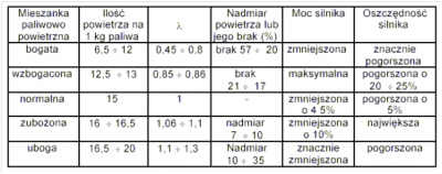

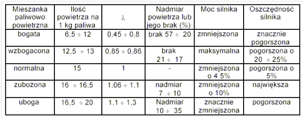

Niestety trochę się mylisz z tym podlewaniem paliwa ...Jest moment w którym podlanie już nic nie daje a szkodzi.
Tutaj masz zdjęcie od kolegów z lpg-forum. I bardzo pomocny temat jeśli chodzi o LPG.
https://lpg-forum.pl//topic32594.html

Dzięki za tabelkę, przyda się.
Natomiast weż pod uwagę że lambda w tabelce - to jest stosunek nadmiaru powietrza do paliwa (czyli masa powietrza podzielić przez paliwo - i optymalny wynik to jest około 14,7kg powietrza/1kg paliwa) - i właśnie to jest mieszanka stechiometryczna na którą sonda lambda powinna odpowiadać napięciem około 0,45V. Mowa o sondzie 0-1V. I odejście od lambda = 1 oznacza spadek napięcia lub wzrost, ale lawinowy. To znaczy, że delikatne nawet odychylenie od tej mieszanki stechiometrycznej powoduje skoki 0,2-0,8V. Dlatego zwykła sonda lambda nie nadaje się do zrobienia naprawdę dobrej mapy. Ona nie pokazuje mieszanki skrajnie ubogiej i bogatej - reaguje już na trochę uboga i trochę bogata.
Gdybym tylko miał zrobiony otwór pod drugą sondę, mógłbym zrobić porównanie AFR i napięć z lambdy 0-1V. Póki co zostaje mi tabelka od Ciebie oraz idealna charakterystyka zwykłej sondy 0-1V którą mam na obrazku w mądrej książece
aha - AFR dla benzyny i dla LPG to dwie różne rzeczy...
